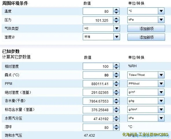

给你二组数据,你计算时应该用到的。
第一组:80度氢气饱和水含量参数
第二组:40度氢气饱和水含量参数
发表于 2022-6-14 10:57:29

wudasen楼主 VIP会员 永久VIP | 显示全部楼层       最后访问IP江苏省
王根荣 发表于 2022-6-14 10:57
给你二组数据,你计算时应该用到的。
第一组:80度氢气饱和水含量参数
意思是有291-51=240g/m3的水冷凝下来了,吸收热量怎么计算?

海川高一  |  头衔:  【不断学习的我】
给你二组数据,你计算时应该用到的。
第一组:80度氢气饱和水含量参数
兄弟,你这是什么软件啊
