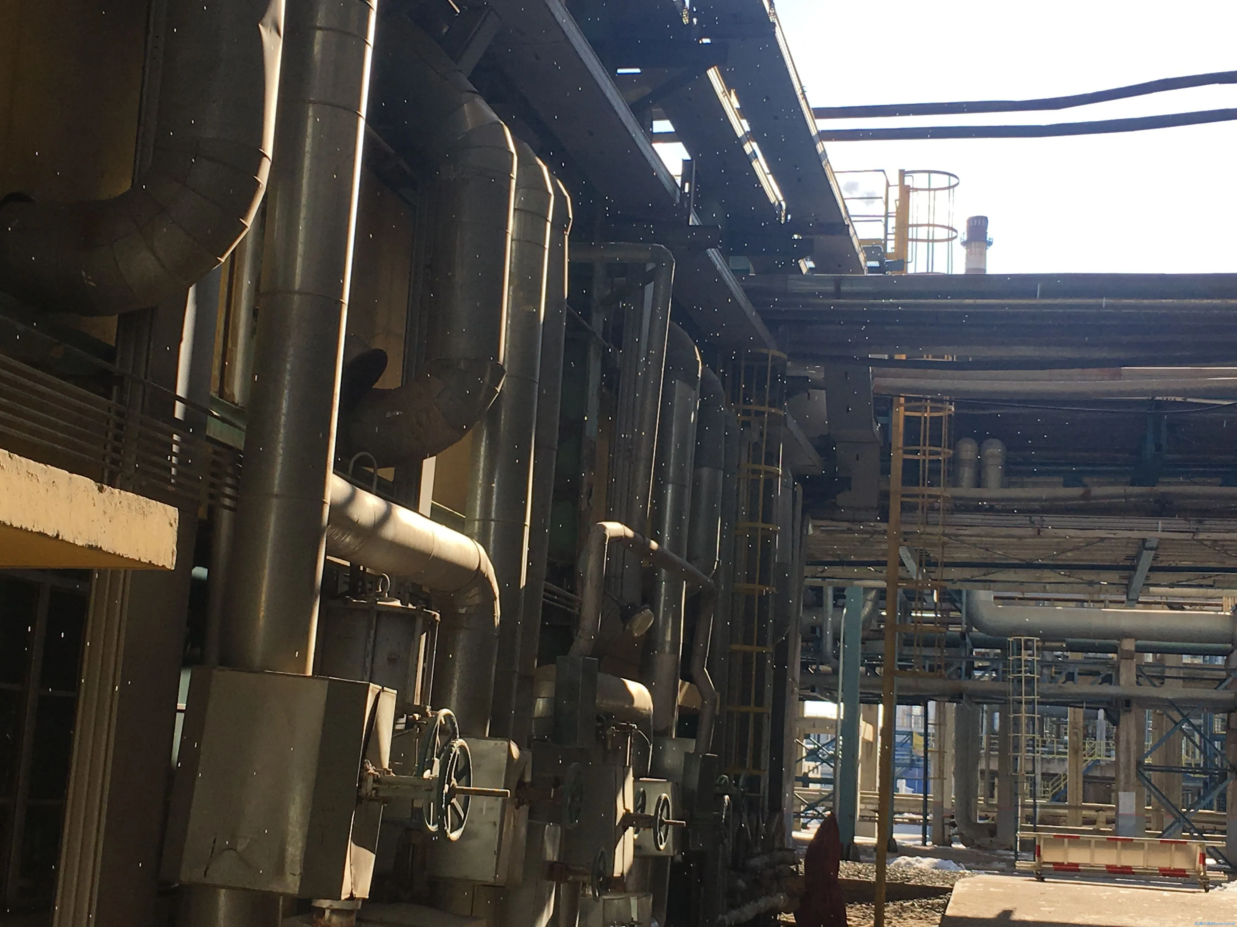

     附图是类似工况洗涤塔排放气“飘水”在环境温度较高的晴日出现“太阳雨”在阳光照射下熠熠生辉情形。

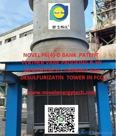

      从羽叶分离除雾器造成结构上看,主要包含如下核心功能模块化部件。
发表于 2022-4-26 14:56:22
      一、精密羽叶分离内件组:配置NOVEL精密羽叶分离内件组1套,可拆卸,S31603或等同。作用:精密脱除混合气流中携带的宽范围大小尺寸液沫液雾和盐碱,确保产气质量。常规内件结构,气流携带的大部分液滴液沫难以进入专门的液相收集微流道,导致分液分离效率不足。
       附图即为类似工况碱液脱硫洗涤塔安装中的羽叶分离除雾器图片。

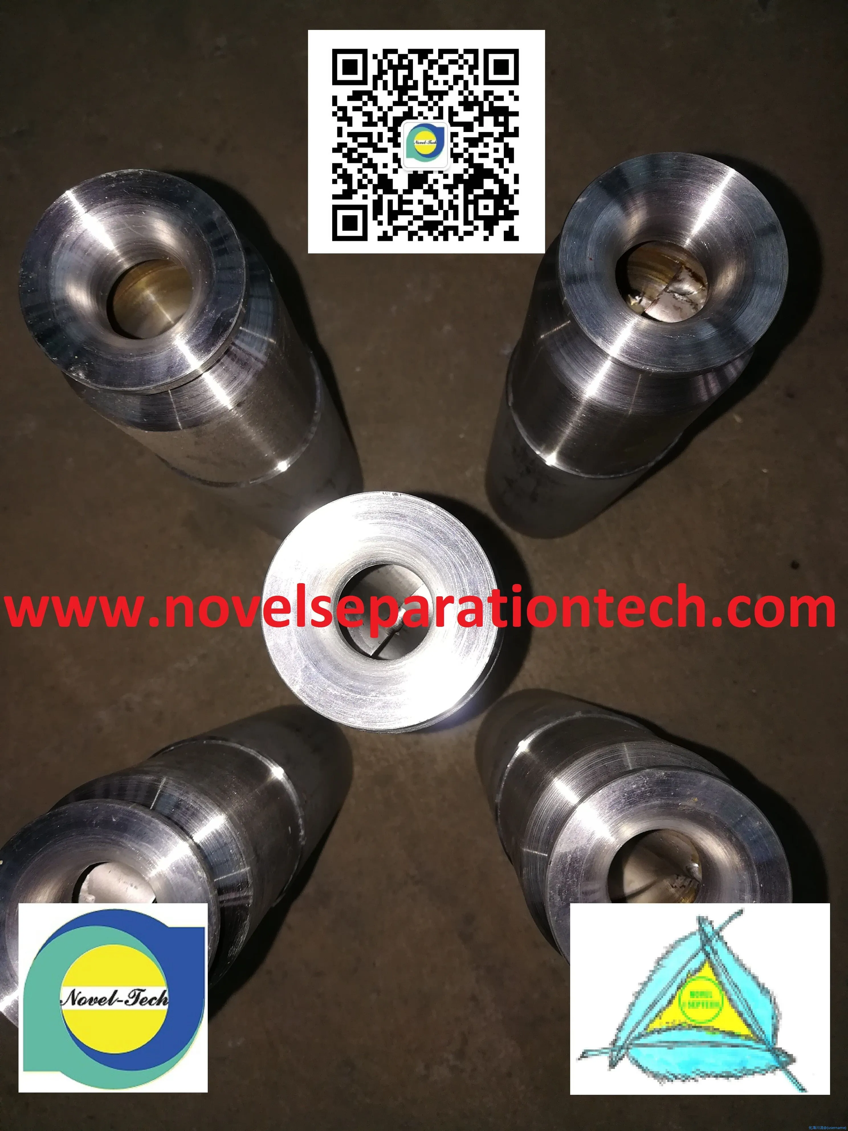

发表于 2022-4-26 15:06:15
       三、抗“虹吸”新型降液系统:根据实际工况需要及精密羽叶分离内件组组态结构配置NOVELG50LD型 抗“虹吸”新型降液系统多套。其主要功能是,避免在实际运行多变工况下因压差波动产生“虹吸”效应而将已经分离的液体重新倒吸入气流分散而降低分离效率,同时防犯未经分离净化处理的原气通过降液系统形成短路直接流出处理系统发生逃逸。
       附图是羽叶分离除雾器配置的G50LD6-4型抗虹吸短路降液器图片。
