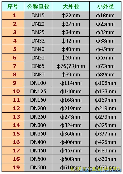

管道尺寸76*8,材质20G
请问这是啥标准的,是对应DN多少,8mm厚,20#钢?

DN65
发表于 2022-4-24 13:38:13
涉及到的规格尺寸标准比较多,比如GB17395  2008  就有76X8  属第一系列尺寸,非要靠近那就 相当于DN 65 , 两寸半的。最好别提这样规格,容易出现偏差。最好用外径加壁厚表示。

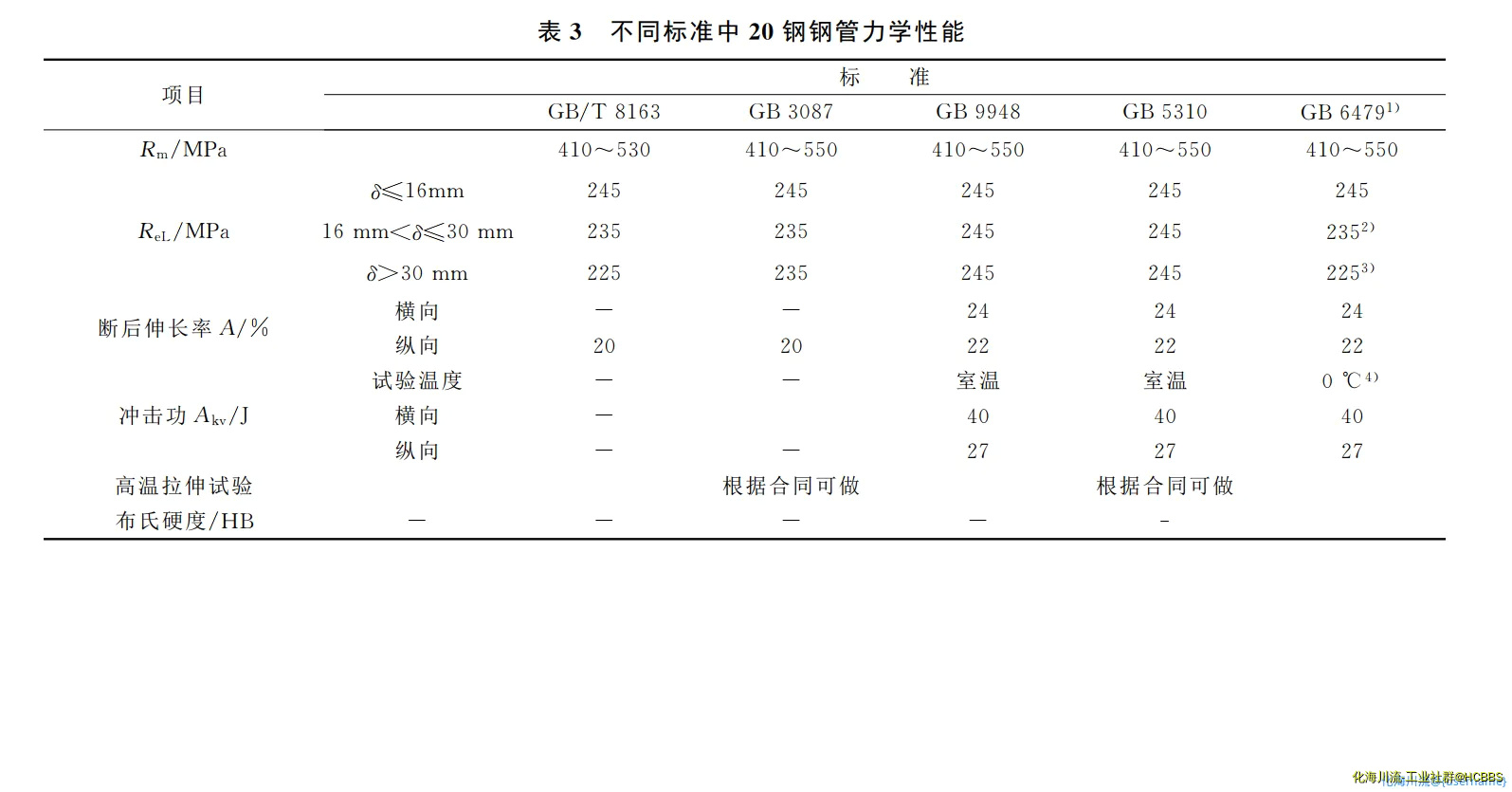

无缝钢管涉及到到的标准较多,国内的20号钢涉及的入列表,每一个标准都有20号钢无缝管。化学元素和力学性质 ,检查项目要求都不一样。 无标题  不同标准 20号钢的要求.webp

20G是GB/T 5310-2017《高压锅炉用无缝钢管》的锅炉钢,牌号就是20G,不是20#。
可以理解为用于高压锅炉的20#钢。
8mm这个厚度也很耐压。
D76一般是DN65。
但是在火电或者锅炉行业,D76也有可能是DN50。
发表于 2022-4-24 19:48:27

跟标准没关系,就是DN65的B系列的外径76mm,20G就是用20#做个正火,需要可V:199厂家0317直销9871

20G钢管如果执行的是GB5310标准,那么GB5310指定的规格系列就是执行GB17395。GB17395系列中就有76X8管子。

76*8   外径乘以 厚度。
对应公称尺寸  DN65。
20G 和20#类似,到做了优化的,不能随意代用。且用20G的话多数是高压锅炉类的标准,参考GB5310,   尺寸的话5310引用了 GB/T17395。那就是按这个来。   76属于17395通用系列(I系列)外径。
