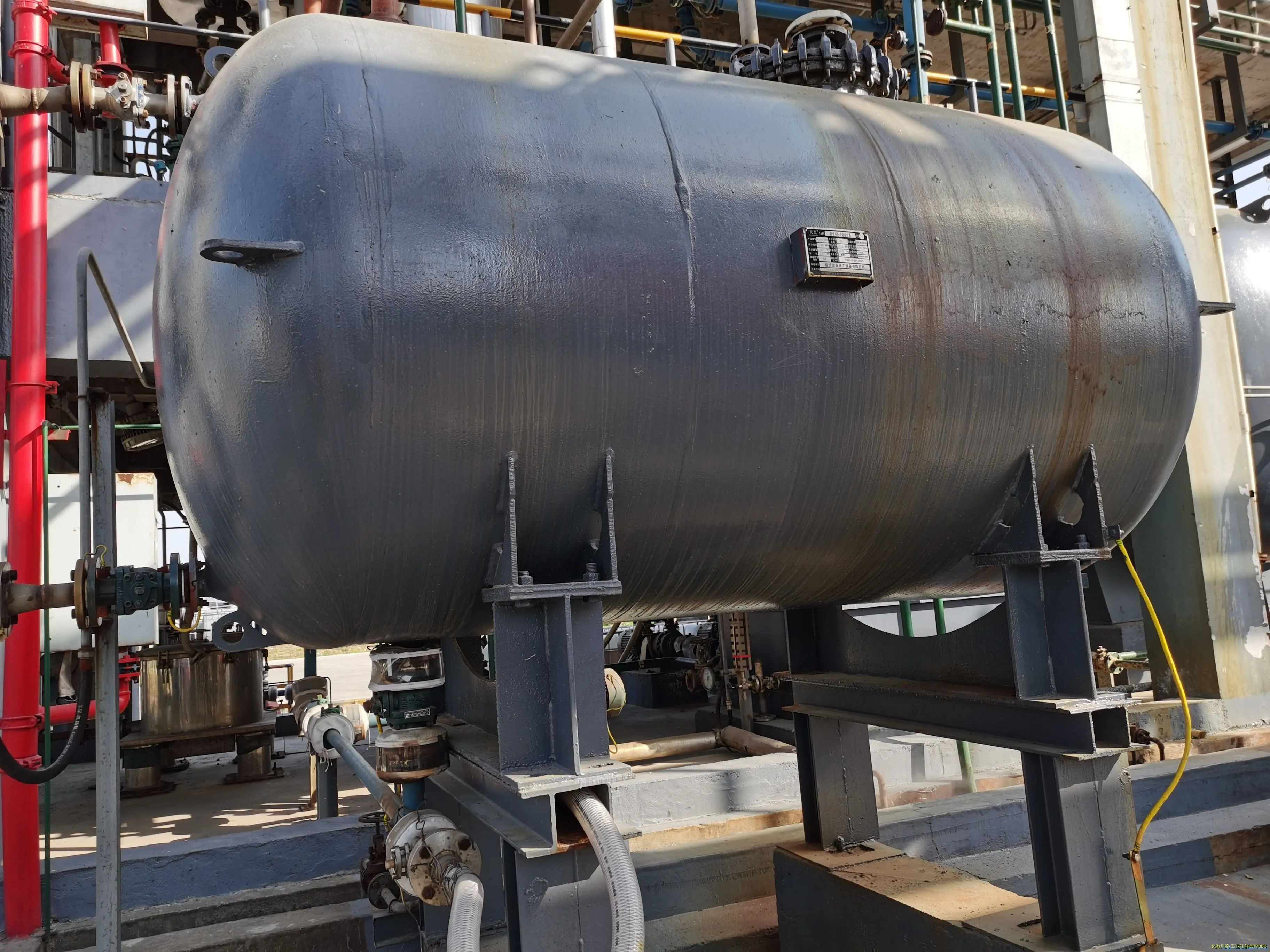

前些日子在某厂看到几个设备,觉得有挺有意思,拿出来大家讨论下。
PS:以下仅对设备本身问题进行讨论,并不针对某厂或其他。
图1.这是什么支座?为何中间还掏了个洞?怎么计算呢?
图2.这种支撑式支座,现场这样加高是否符合要求?
其一,未固定,抗震要求无法满足;其二单从视觉上加高立柱略显单薄。

支承式,没有地脚螺栓孔也很正常,制造厂懒得开,安装工人一般焊死在上面,至于变形可能是碰撞导致。
从图片看,应当属于常压设备,应该没有计算书,不存在计算。

[attachimg]2982416[/attachimg] 这个支腿明显短了,注意红圈的阀门  详情 回复 发表于 2022-4-24 11:02
卧式常压设备也应该核算
发表于 2022-4-24 09:28:28
图三和图二一个毛病 管底阀,可能没有考虑到这个条件 这个可能提条件就没有考虑到 第二个,支架材料明显强度不够,厂家在这里节约材料不值得@书童 @RedLee_ZZHI @威风的奥特曼。 @智者明 @坚果 [attachimg]  详情 回复 发表于 2022-4-24 11:05

图一支座好像是用的两条H型钢拼焊的

这个支腿明显短了,注意红圈的阀门
发表于 2022-4-24 11:02:54
这就是扯淡的安装。应该是水泥做的高度不够,且基础角度位置偏斜。 这要是容监部门检查,呵呵,估计是要麻烦。可能是气罐,重量不大。  详情 回复 发表于 2022-4-24 15:37

这种支座肯定是不合格的,但如果里面装的是水,不属于特种设备是没人问的,退一步讲这属于特种设备,这样的支座不恢复到设计状态不给通过,严格按照技术规范评级还评不到判废级别,出不合格报告还真出不了。按照标准  详情 回复 发表于 2022-4-25 16:40
底阀确实需要空间,但是在基础高度上可以弥补呀, 增加的基础是用两根槽钢做的  详情 回复 发表于 2022-4-24 13:43

看人孔用卡子连接就能判断这是个搪玻璃卧式储罐,搪玻璃设备外表面如果按鞍座标准焊接垫板腹板,会挡温,影响搪烧。所以只能做这种预焊件,搪烧完成后预焊件与底板那一部分再焊接。照片里这种连接方式的缺点是筒体的承重部分面积过小,但一般没啥问题,再就是因为有预焊件,可能对整形产生不方便。我这边一般是用活动鞍座,就是不在筒体上焊预焊件,在鞍座垫板上焊接一块板,钻孔,钢带两头焊接螺杆,围绕筒体一周后,螺杆穿过焊接在垫板上的板,螺母紧固。因为搪玻璃设备受制造工艺限制,各个厂家基本上都是自己想办法解决。支座或者其他在设备外表面需要焊接的附件的连接方式,标准上并没有很明确或很合理的规定。

图二图三那种增高墩,我也设计过,但没做过这么单薄的,这支撑支座没按标准做,增高墩很可能是使用单位自己做的。
增加的基础是用两根槽钢做的

你猜的非常对!
现场确认时,确实是搪玻璃储罐
您那个结构可否上个图看下?

这种增高,设计上肯定不会这么做的,
都是使用单位自行采取的办法

是的,基础高度做小了的可能性比较大。
我和现场沟通说把基础高度增加,
反馈的是,若基础高度增加了,说设备没法拆卸(高度方向限制)

整改的办法是,将罐子拆除,把四个水泥桩破除到钢筋,然后破地面至基础(应该是四个水泥支柱坐在水泥基础上),然后将四个支腿加粗支模板,配筋。重新制作预埋件,浇筑混凝土。从图上看,基础支腿对角线距离不够,需要加大。然后重新吊装。
这个应该必须整改,不整改可以,但必须要有负责人认可的签字留痕迹存档,免得以后被罪责。
供参考。

这种支座肯定是不合格的,但如果里面装的是水,不属于特种设备是没人问的,退一步讲这属于特种设备,这样的支座不恢复到设计状态不给通过,严格按照技术规范评级还评不到判废级别,出不合格报告还真出不了。按照标准,大多数支座都达不到要求,因为没有哪家公司会在这方面注重,后期又无法整改。
