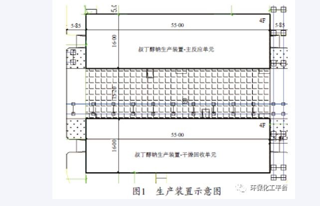

某精细化工厂的主要产品是叔丁醇钠,生产过程对环境要求比较严格(尽量避免潮湿环境),因此尽管工艺过程存在着易燃易爆气体散发到空气中的情况,设计过程中依然采用了封闭式厂房作为生产主体单元,即首先考虑拿到合格产品以达到最终设计目的,而易燃易爆气体容易在封闭式厂房内聚集的问题可以通过加强机械通风,合理设置可燃有毒气体检测器等措施加以解决。任何一个装置布置都是在遵循强制性条文的前提下,以拿到最终产品为第一目标,在第一目标完成的情况下合理有序地去解决其他问题。同样装置布置时还遇到了另外一个问题,即设备布置完成后发现厂房(甲类)的建筑面积超过了3 000m2(《建筑设计防火规范》规定甲类多层车间建筑耐火等级一级时单个防火分区的面积不应超过3 000m2)经与业主沟通无法通过在车间内设置防火墙来划分防火分区,最后设计人采取了将部分辅助设备(干燥工段、回收工段)单独设置一座厂房的办法来解决建筑面积超标且无法设置防火墙的问题,而此时一个装置内出现了两座甲类厂房,这两座厂房的防火间距如何控制呢?设计过程中考虑了三种方案,第一种是两座厂房间距6m,设置理由两座厂房是一个装置满足《建筑设计防火规范》第3.4.7 条规定即可;第二种方案是两座厂房间距12m,设置理由两座厂房是根据《建筑设计防火规范》第3.4.1 条要求;第三种方案是两座厂房间距15m,设置理由是两座厂房的爆炸危险区域(15m)互不影响。经过与业主沟通并且为防止今后各级专家检查时提出不同意见,最后采取了第三种最为稳妥的方案。生产装置示意如图1 所示。

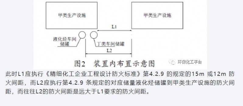

(3)当车间边缘设有车间液化烃储罐组时,装置内布置对于总图防火间距也有较大影响,根据《精细化工企业工程设计防火标准》第4.2.9条注4的要求,“车间罐组的液化烃储罐与其所在车间以外的其他生产设施的防火间距应满足本表要求”,即车间罐组液化烃储罐与其他生产设施的间距,既要满足标准第4.2.9条液化烃储罐与其他生产设施的防火间距要求,也要满足标准第4.2.9 条甲类生产设施与其他生产设施的防火间距要求,并且应该取二者的较大值。因此对于装置内布置时,车间罐组的液化烃储罐同样条件下尽可能不要布置在最外侧,以免因此造成防火间距加大。如图2。

图2中的丁类车间储罐与东侧的甲类车间外墙间距也要执行12(15)m的要求吗
