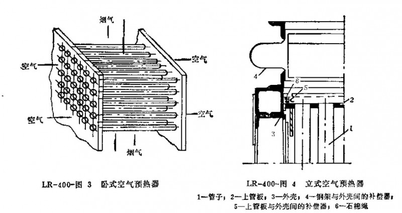

1.在加热炉书籍中,对管式空气预热器有包括设计内容的描述,基本能满足工程应用领域技术人员的需求
2.未知楼主对管式空预器所要求的了解深度,也无法给出符合“更详细”要求的信息,下图可能是已经了解的结构。

1、有没有扰流子的计算和结构?我看一些资料扰流子不与换热管焊接,它是怎么固定的?
2、换热管与管板固定焊接会不会受温差过大拉裂管头或爆管?我看到国外有些图纸会加膨胀节或弯管的结构,但是我没找到相关的资料.

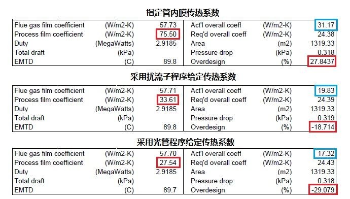

关于使用扰流子后的计算,在此给出一个对比表,说明如下:
1.借用抚顺石油学院一篇扰流子APH设计文章中的例子,除扰流子设定之外,所有工况条件不变,用通用程序计算空气预热器
2.扰流子设定分为3个工况
2.1.采用文章例题中的管内传热膜系数
2.2.选用扰流子,让程序给定管内传热膜系数
2.3.选用无扰流子的光管,让程序给定管内传热膜系数
3.计算结果
3.1.对应2.1工况,管内膜传热系数最高75.5,空气预热器APH的富裕量为27.8%,与文章例题基本相符
3.2.对应2.2工况,管内膜传热系数居中33.6,空气预热器APH的富裕量为-18.7%
3.3.对应2.3工况,管内膜传热系数最低27.5,空气预热器APH的富裕量为-29.1%

感谢这位海友的耐心解答,传热系数差不多,非常感谢!
