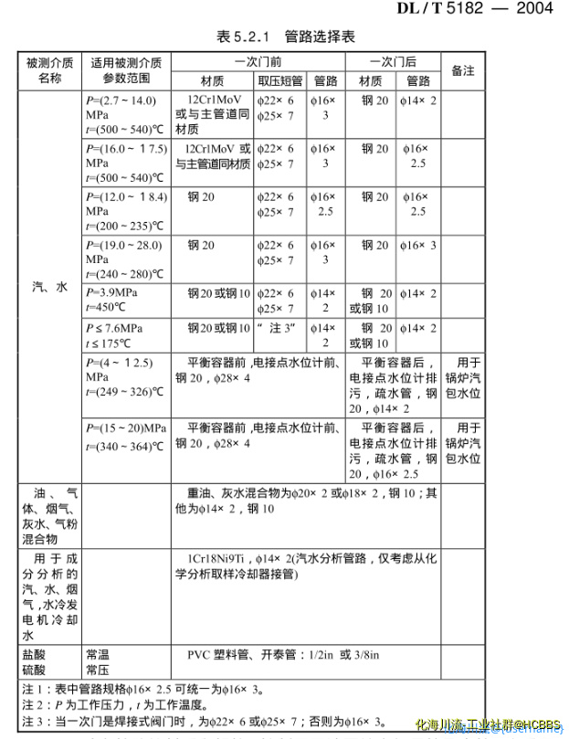

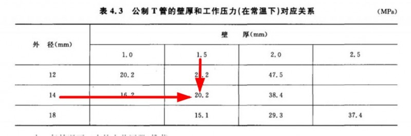

路过大神,这个图怎么看的呀,谢谢指导。
发表于 2022-4-21 21:59:44
当前内容由会员用户名 tjhuan 发布!权益归其或其声明的所有人所有 仅代表其个人观点, 仅供个人学习、研究之用。
tjhuan楼主 VIP会员 VIP会员 | 显示全部楼层       最后访问IP浙江省
海川初三  |  头衔:  【仪表工程师】

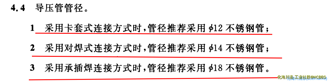

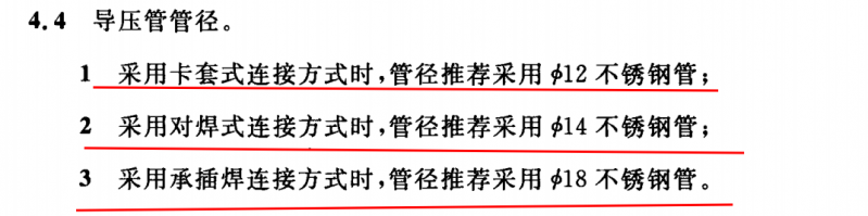

image.png ,φ14的T管是对焊 φ18为什么又是承插焊了呢?请大神指点。谢谢

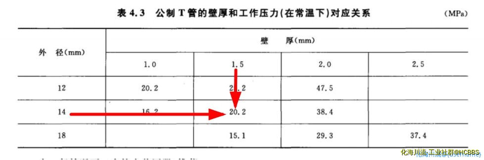

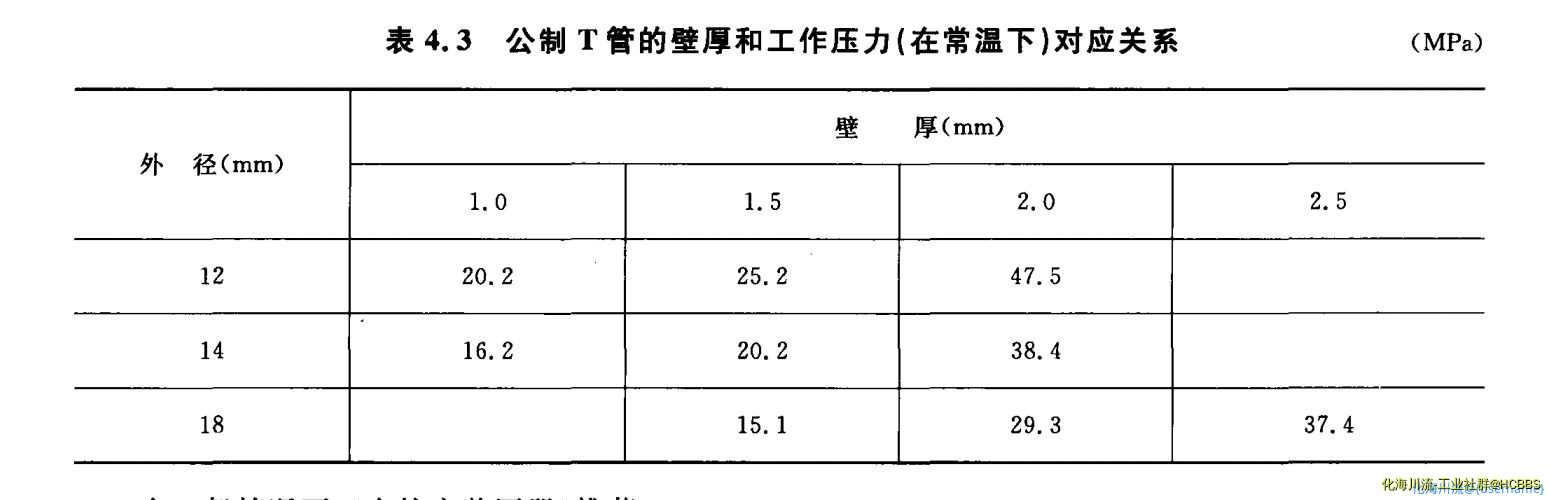

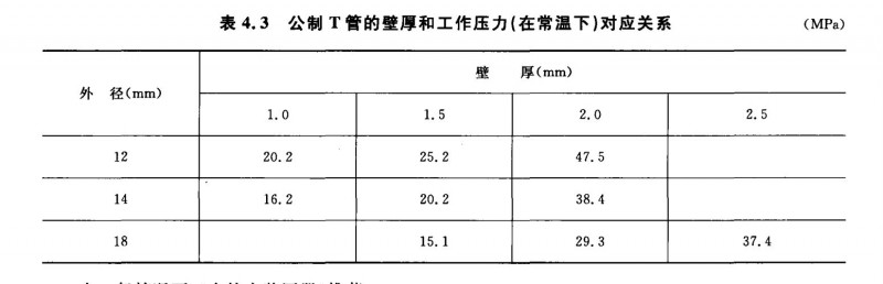

比如说:外径12mm,壁厚1.0mm,在常温下对应的最大耐压是20.2MPA。

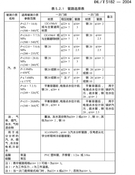

HG 20512这里没有展开详述,只给出了结论。管道壁厚、内径和耐压之间存在计算关系,计算方法可以参考ASME B31.1的第2篇或ASME B31.3的第2篇。公制管道下的计算结论可以直接参考DL 5190规范。
