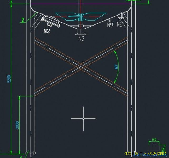

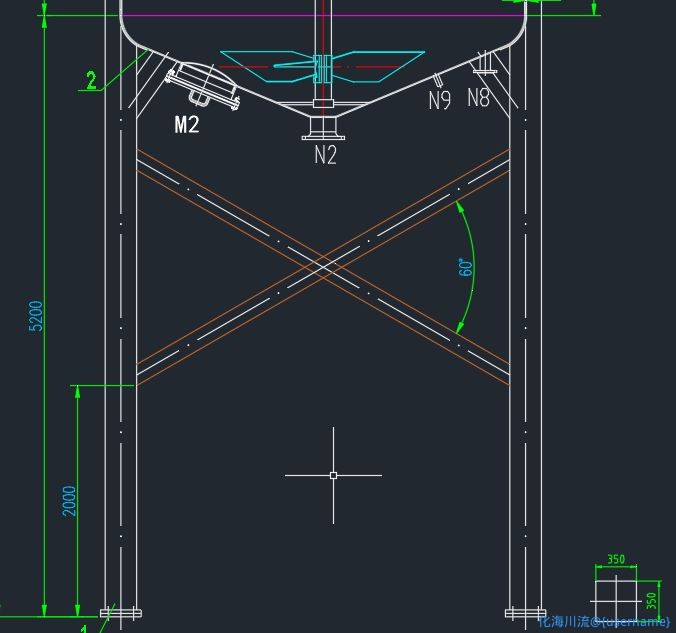

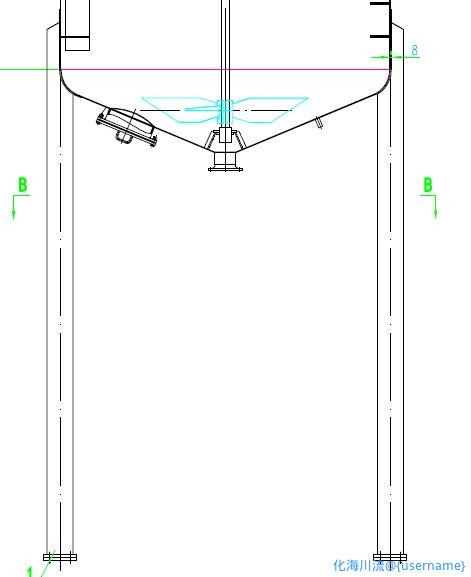

大佬们
请帮忙看一下,直径3.5米,筒体直段高13米,罐腿5.2米的平顶锥底封头罐子的罐腿
如果拉斜支撑的话要怎么考虑?有没有相关的设计手册,麻烦给推荐一下,感谢

xuyukun168VIP会员 VIP会员 | 显示全部楼层       最后访问IP上海市
5.2米有点高,我建议你在支座的中间加一个柱间支撑,柱间支撑中间加水平拉杆。另柱间支撑的上下部也采用拉杆。

现在有个棘手的问题是,业主要求拉杆要高2米,也就是最低点在2米高处,因为罐腿下面需要加设备和走人用,我一开始是放在中间的,但是业主提了这个要求,就不知道怎么处理好了,拉杆如果用交叉那种结构的画,角度多少合适?

我建议你做成二节,2m底部有工字钢做成框架式的,然后把罐的脚放在上面。罐的四个脚要做剪刀衬。  详情 回复 发表于 2022-4-21 16:19

按钢架(钢结构)设计,这设备挺大的,还有搅拌  带出振动;你要不是钢结构土建方面的,就和老板说明, 别逞强;我们公司也没钢结构专业,遇到这样的 就直接 外委到设计院土建部门;有时,设计院会说,设备与支腿 连接部分的局部应力  他不会, 这时 我们公司 就按标准的四个腿的那种标准支座,放在他的钢结构上,就可以解决了。  我们公司是这样处理的, 仅参考

给他做了3个方案,耳座+钢结构框架;短裙座+钢结构框架;支腿+结构框架
业主很执拗,非要求用支腿直接下来
逼得没法,也是采用了带有柱间支撑的支腿

设备直径是超标准腿座适用范围,查了标准,对于超限的设计,标准建议按附录A,附录A即是刚性环支座,建议考虑设备连接部分用刚性环式,底环设工字钢支柱,数量上参考塔器地脚螺栓的个数推荐。
