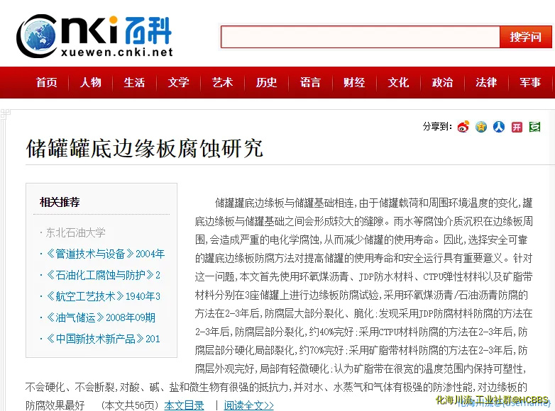

请看下面红色字体部分描述:
储罐在建造完成后,底板下表面直接与承重基础紧密相连,潮湿的空气无法进入到底板下表面中心处,因缺少氧气而无法发生供氧差异腐蚀。然而储罐
在投入使用后,原油不断地注入或抽出,使储罐质量不断地发生改变,底板可能会出现上凸现象,此时,潮湿的空气有机会进入到底板下表面中心处,导致整个底板下表面都与氧气接触。底板边缘部分氧气浓度较高,为富氧区,越接近底板中心处,氧气浓度越低,中心处为贫氧区。氧气浓度的差异,提供了发生供氧差异腐蚀的条件之一。当温度下降时,储罐底板下表面与承重基础上表面会发生物理现象——液化,析出水珠,这也是发生供氧差异腐蚀的条件之一。此时,氧气、水分、金属三者齐全,便会发生供氧差异腐蚀。
我的问题是:是含氧量高的边缘板处容易腐蚀,还是含氧量较低的罐底中心处容易腐蚀?理论依据是什么?

      这个是阴极保护方面的概念,有氧浓度差,就会产生电位差,这样在土壤介质中就会形成腐蚀电池,加速阳极部位的腐蚀。凡是依靠氧化膜或钝化层抗腐蚀的金属特别易发生这种腐蚀。在许多介质中,特别是含氧的介质中会发生氧浓差腐蚀。
      氧浓差腐蚀实际是氧量高的边缘板处不容易腐蚀,而含氧量较低的罐底中心处容易腐蚀。这是指氧气、水分、金属三者齐全,便会发生供氧差异腐蚀条件下。实际上氧浓差腐蚀与缝隙腐蚀、垢下防腐蚀相类似。
      如,缝隙腐蚀,在沉积物下面会形成缝隙区,在这些缝隙区的溶液中,氧要得到补充是非常困难的;而缝隙外的金属表面上的溶液,氧的供应很充分,因而缝隙外是富氧区是阴极,而缝隙内则是贫氧区是阳极。缝隙区形成的氧浓差电池造成的腐蚀部位在缝隙之内,或在沉积物下面。其原因是缝隙缺氧时Cl-补充,这时PH值偏酸性,必然金属氧化腐蚀。
       当有时在现场看到的是罐底板下表面中心金属表面不是并不厉害,这时因为这些部位还不构成电化学腐蚀条件,一般是缺少水分为居多。
