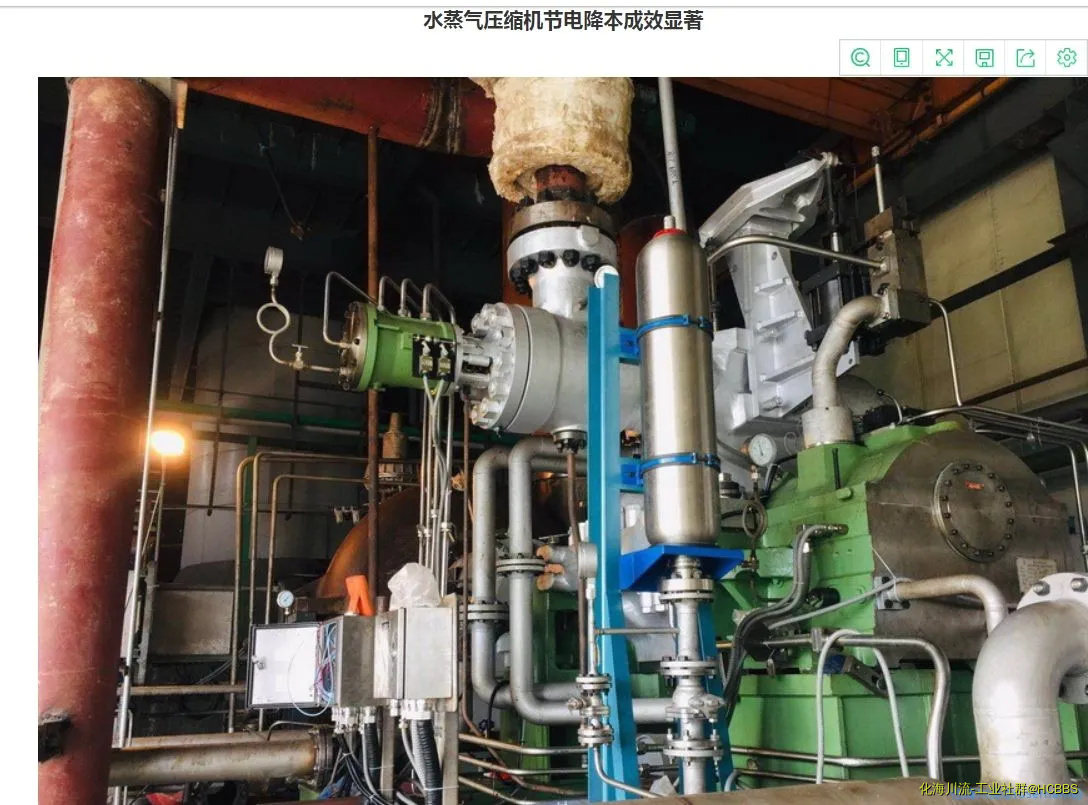

[资源分享] 水蒸气居然是可以压缩的????
8.2K |49
发表于 2022-4-19 09:45:41
中原人 + 10 发起议题
MVR蒸发用的最多

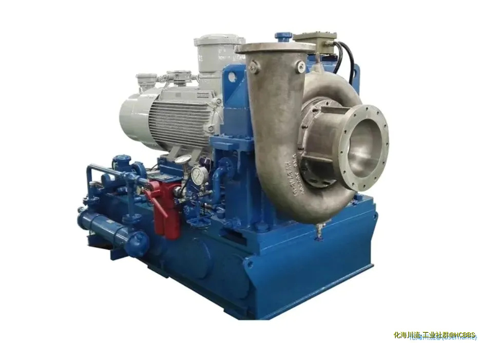

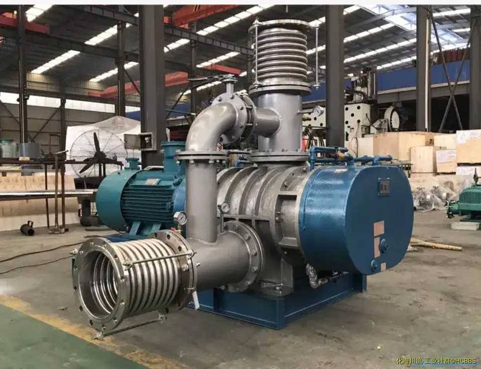

离心式水蒸气压缩机
发表于 2022-4-21 10:29:17
低品质蒸汽压缩为高品质蒸汽,电能→机械能→热能,MVR已应用几十年,从几吨到几百吨/小时都有,技术已非常成熟。已广泛应用于各种高含盐废水蒸发,综合比较降低不少能耗。压缩机型式有多种,适合不同压缩能力,不同压缩比,不同温升等工况。
