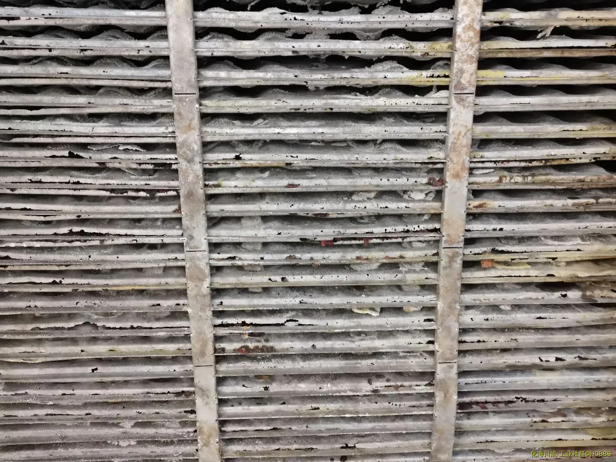

焚烧炉板式预热器,冷风进风口腐蚀严重,254SMO材质,使用仅半年,大家帮忙分析一下原因,怎么优化?冷风含有卤代烷烃,焚烧后热气含有氯化氢,冷风进口温度常温,热风出口120-160℃。
热风进和冷风出基本没有腐蚀。

给冷风加预热器,热风出口温度控制在160=180℃,看效果如何。

化学腐蚀无疑,更换适合的抗腐蚀材料的换热器可能是必须了。供参考。

您好,这个出问题的换热器就是给冷风预热的,如果单独加电预热成本不合适了

感谢您的意见,有没有合适的材质推荐,尾气目前主要是含有卤素

试一下聚苯胺涂料吧  感觉应该可以  可以做个挂片测试一下

热风出口温度太低,造成了换热壁温度等于或低于热风的露点温度,因此形成了露点腐蚀。

设备内部不可能流场和温度场分布均匀,必定存在局部死角,造成温度过低,形成盐酸液腐蚀。
建议改造为顺流换热流程,即热风进口和冷风进口在同一侧,热风出口和冷风出口在同一侧,这样可以保持壁温在100度以上,保持比较高的温度,虽然换热效果略微降低一点。
另外如果结构允许的话,楼上提到的喷涂防腐涂料也是一个措施,

如果不想改结构,采用涂料涂层的办法较好。

露点腐蚀,调高排烟温度会有所缓解,涂层治理也要看情况,如果是大面积减薄,意义不大
