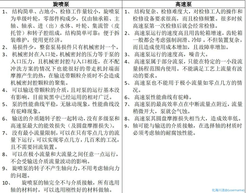

旋喷泵的特点及与高速泵的对比
发表于 2022-4-13 12:07:40
与高速泵的对比
与高速泵的对比
