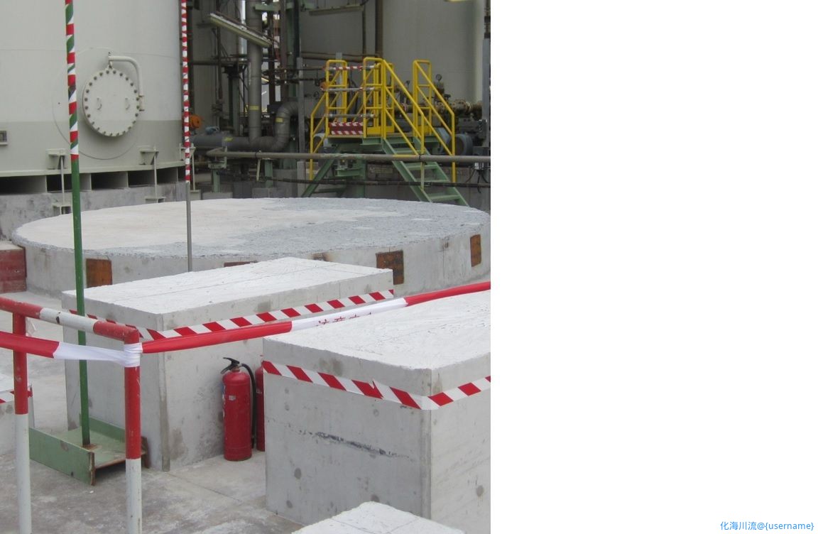

各位专家:
请问常压储罐什么情况下用纯混凝土基础,什么情况下里面回填土呀,被搞糊涂了。下面是两张图片。

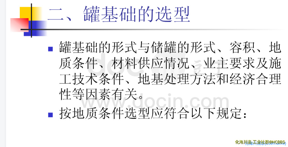

image.png ,你搜下储罐的基础知识,里面有介绍

我们这边也是,一直有这个疑惑,差不多大的罐有的直接混凝土浇筑,有的是四周混凝土浇筑,中间回填。蒙了

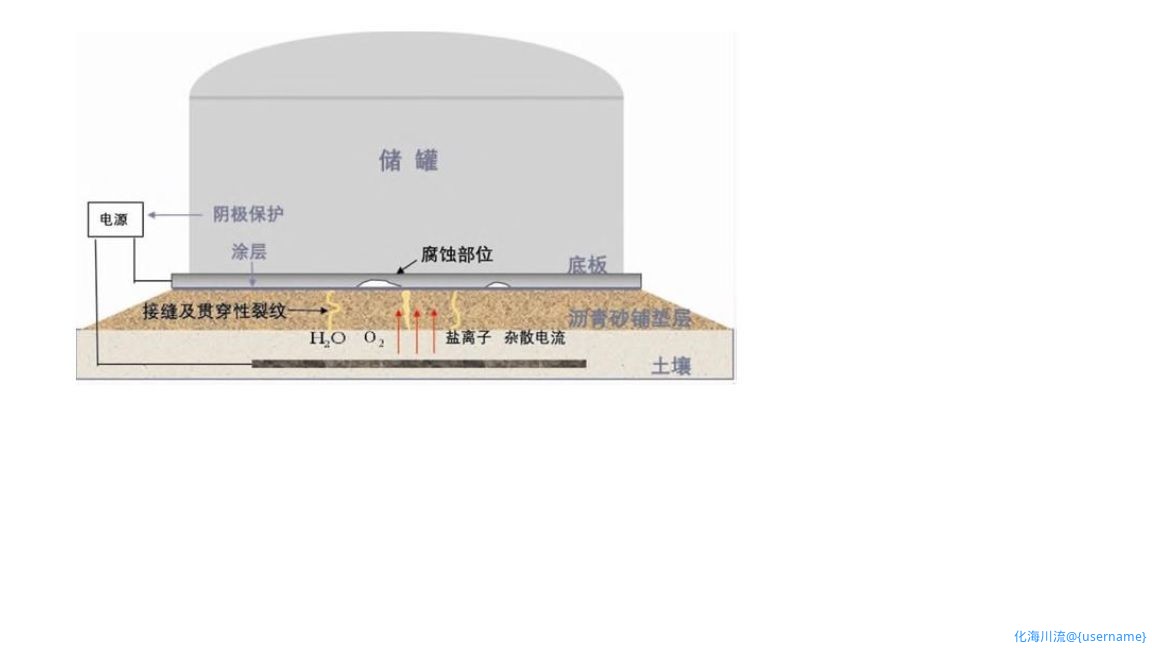

能分享一下照片吗?这种罐是不是就不用担心罐底板的腐蚀了。更不用考虑什么阴极保护了。如有逐层施工的细节,更好。  详情 回复 发表于 2022-4-16 19:56
也有纯混凝土浇筑?专门看了标准,没有专门混凝土这种结构描述和验收标准,这个关系到底板的腐蚀问题。如果是纯混凝土,底板腐蚀的可能性较接触土壤的就轻多了。  详情 回复 发表于 2022-4-16 19:31
主要以节省材料为准,够用最好。除有特殊要求的还要特殊设计。  详情 回复 发表于 2022-4-13 07:05
