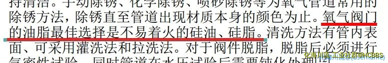

正常要求,与氧气接触的阀门要求禁油脂,但看了一篇文章,提到氧气阀门可以使用硅油、硅脂,这样的定论是否正确?

200°C以下氧气阀门使用硅油是可以的

200°C以下氧气阀门使用硅油是可以的
谢谢热心解答
