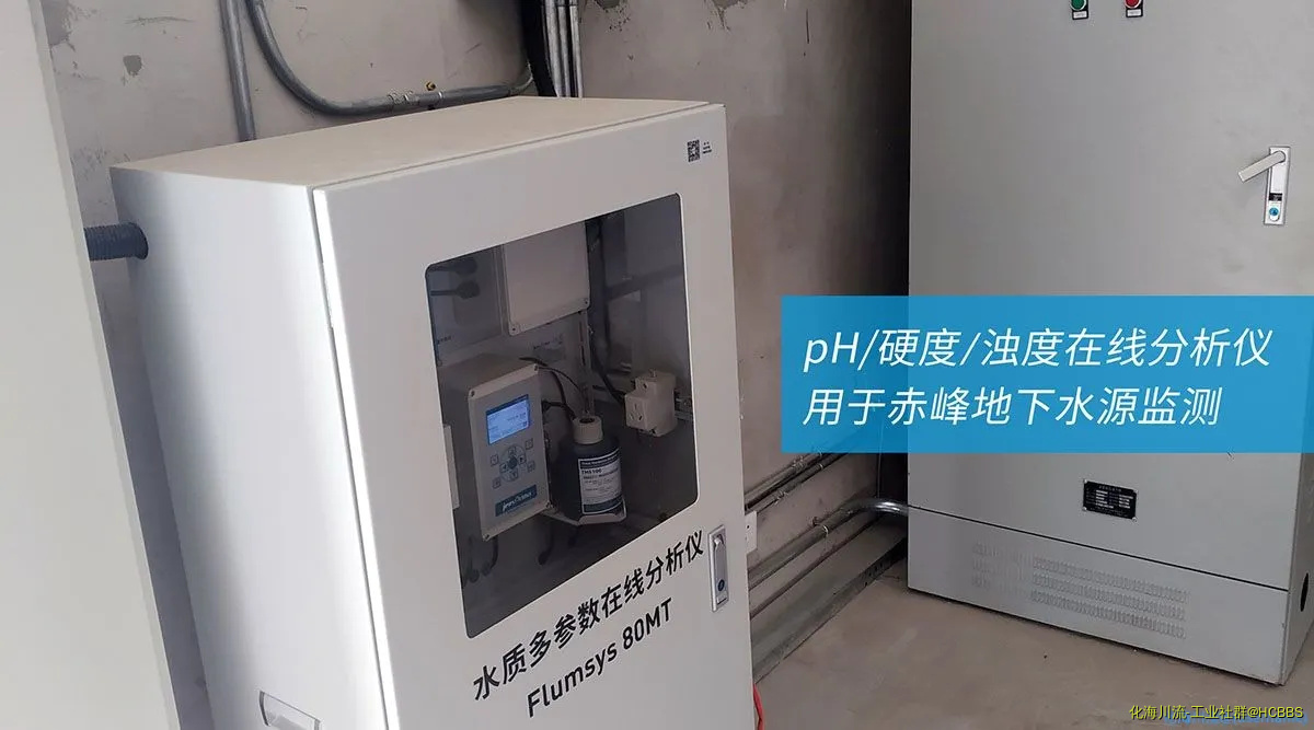

陈俊华VIP会员 VIP会员 | 显示全部楼层 |阅读模式       最后访问IP上海市
海川小学1年  |  头衔:  【锅炉水质监测技术人员】
安装时间:2022年3月
安装地点:赤峰地下水源
仪表品牌:Jensprima杰普
仪表型号:PACON 4800在线硬度分析仪+innoCon 6800P在线PH分析仪+innoCon 6800T在线浊度分析仪
