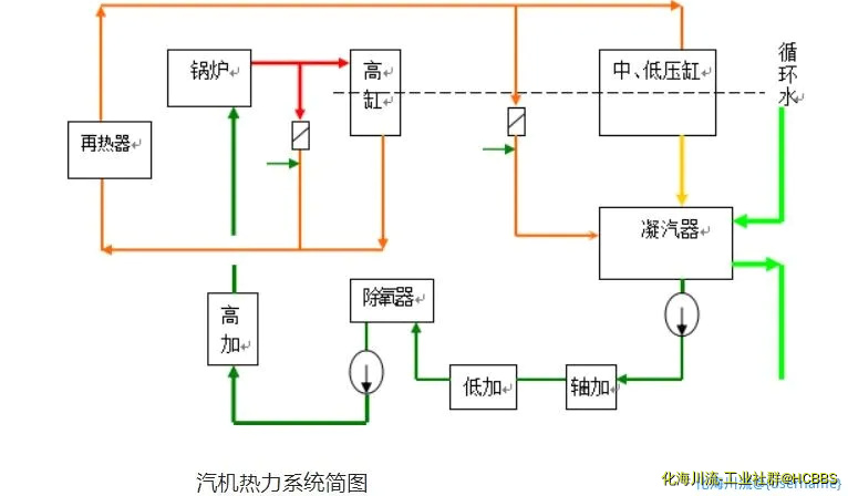

一  、认识汽机专业
1、 汽机专业的任务:
用锅炉送来的蒸汽,维持汽轮机转速(未并网)或负荷(并网),将做完工的乏汽凝结成水,利用抽汽加热后再送回锅炉。
2、 汽机专业的系统
(1) 汽轮机本体:将蒸汽的热能转换成机械能,维持高速旋转。
(2) 辅助系统:汽轮机旋转所必须的支持系统;为了提高热效率而设置的回热系统(把水加热后再送回锅炉);辅机、发电机冷却系统。
二 、汽机主系统
