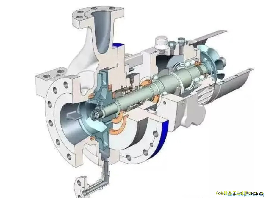

机械密封基础
      机械密封因其密封性能好,运行稳定、泄漏少,摩擦功耗低,使用周期长,对轴磨损很小,并能满足多种工况要求,因此被广泛应用。但结构较为复杂,制造精度高,价格较贵、维修不便。
原理及其组成 :
      机械密封又称为端面密封,其至少有一对垂直于旋转轴线的端面,该端面在流体压力及补偿机械外力(或磁力)的作用下,加之辅助密封的配合,与另一端面保持贴合并相对滑动,从而防止流体泄漏。由于端面的紧密贴合,使密封端面之间形成微小间隙,当有介质通过此间隙时,形成极薄的液膜,造成阻力防止泄漏,并且润滑端面,获得长期的密封效果。
基本组成 :
       静止环及旋转环(动环与静环),通常为研磨面,又称为摩擦副。
       以弹性元件为主的补充缓冲机构。
       辅助密封圈
       使动环和轴一起旋转的传动部件
