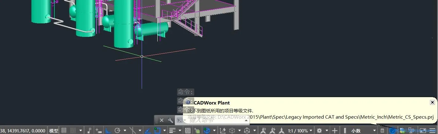

各位,师哥师姐,小师弟遇见麻烦了,想情各位帮助一下。 选择配置管道的文件一直报错,选择文件的话,不弹出直径,和其他的一些选项,在配置导管轴测图的时候目录栏的内容没有显示。
小师弟所用版本为 CADWORX2015

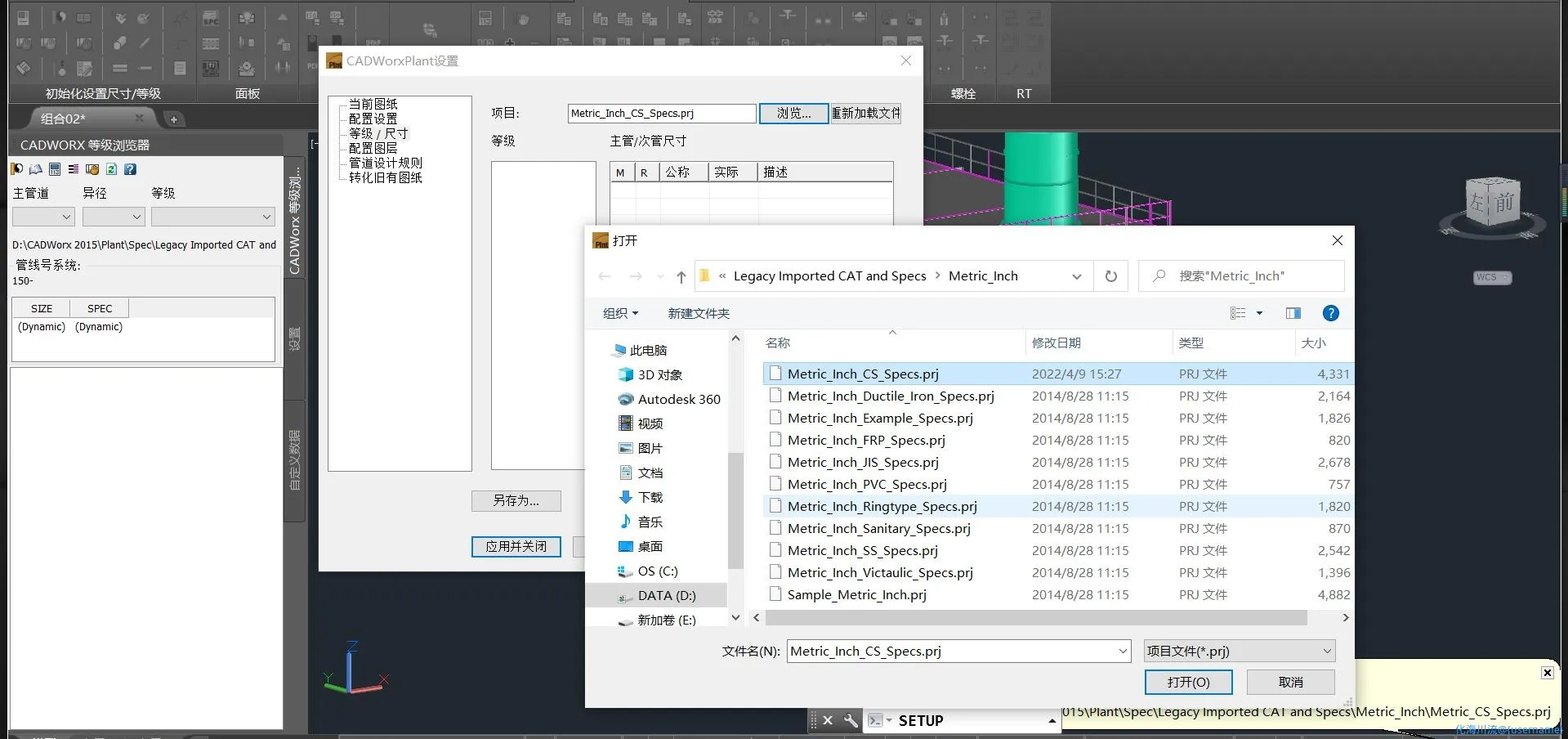

不用报酬,很好解决。你把设置的等级 选择成这个文件夹  详情 回复 发表于 2022-4-9 18:12
Victor_潘 发表于 2022-4-9 16:28
如切实解决问题,定有费用相酬。麻烦了师哥师姐们。
发表于 2022-4-9 18:12:01
2种办法:1,把想用的prj等级复制放到 上一层 spec文件夹中。2,把配置设置中的 等级目录改成你想用的等级目录。2种都可以  详情 回复 发表于 2022-4-9 18:15
发表于 2022-4-9 18:15:18
Victor_潘楼主 VIP会员 VIP会员 | 显示全部楼层       最后访问IP北京市
尋找眞实の莪 发表于 2022-4-9 18:15
2种办法:1,把想用的prj等级复制放到 上一层 spec文件夹中。2,把配置设置中的 等级目录改成你想用的等 ...
好嘞,谢谢师哥,我试试 01.webp 02.webp 03.webp 师哥请问为什么仍是没有弹出直径尺寸呢?

感谢,师哥师姐们的帮助,成功出图,很高兴。
感谢论坛。
