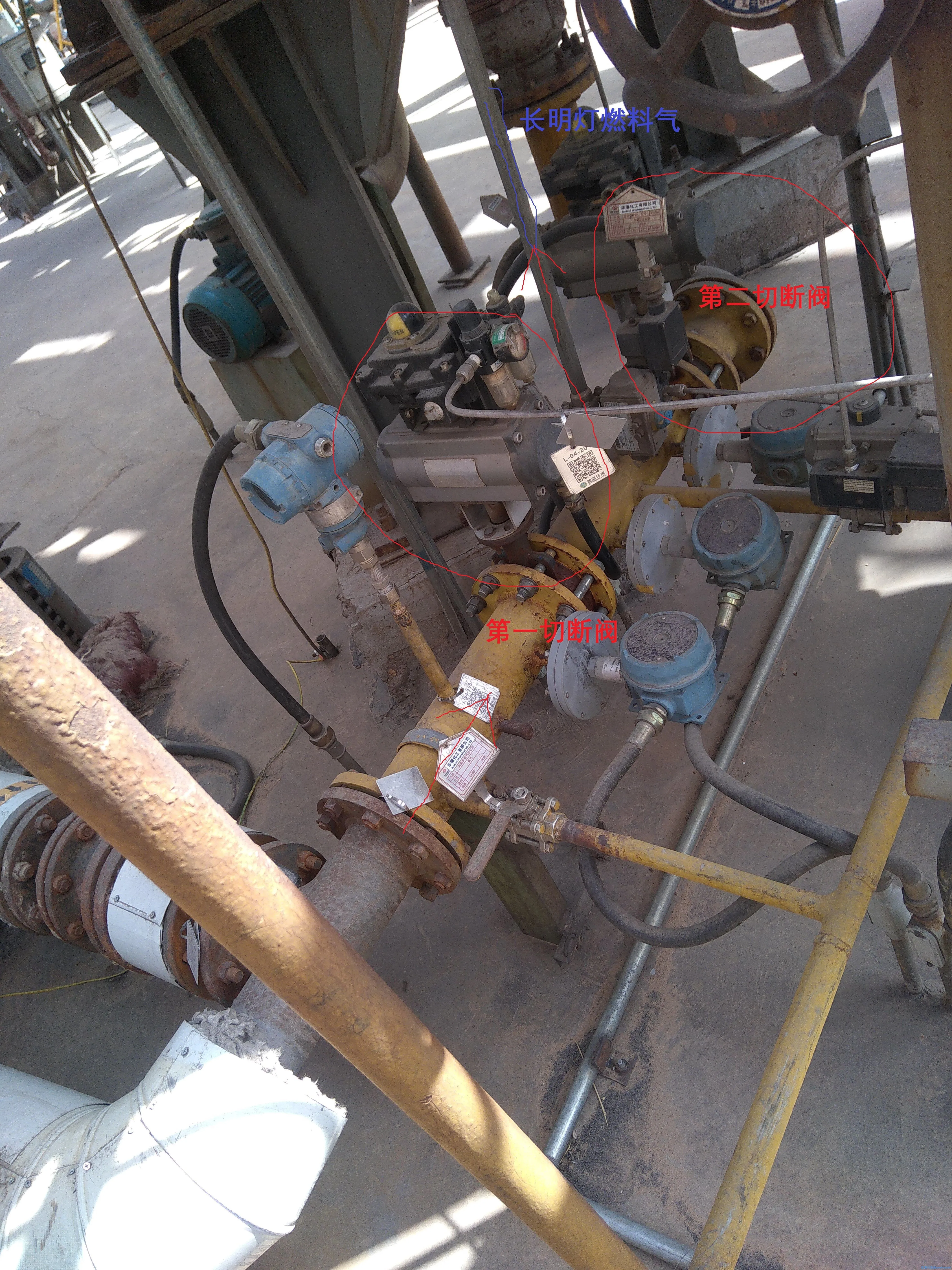

两个切断阀中间是加热炉的长明灯燃料气,我记得有个规范是长明灯燃料气必须在切断阀前,防止切断阀误关后,导致加热炉失去长明灯保护。大家看看对不对。

看一下设计图纸,跟设计单位或厂家沟通一下。

智GEVIP会员 VIP会员 | 显示全部楼层       最后访问IP江苏省
海川大学三年  |  头衔:  【石化企业工程师】
猜测:两个切断阀之间应该是排放阀,DBB结构。细管线上阀门限位指示横着为关闭状态。
发表于 2022-4-9 18:27:26
sdsxcplVIP会员 VIP会员 | 显示全部楼层       最后访问IP山东省
《炼油装置管式加热炉联锁保护系统设置指导意见(修订版)》第2.7条 长明灯使用的燃料气应从燃料气压控阀上游单独引出,并应加保温、伴热。长明灯燃料气引出点建议从管道高点引出,可考虑脱液设施。
