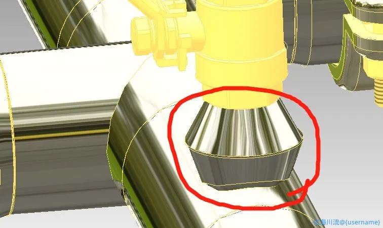

[求助] 请问有人知道这是啥吗,有啥作用
6.9K |40
lmr19921010VIP会员 VIP会员 | 显示全部楼层 |阅读模式       最后访问IP北京市
有人认识这个东西吗
发表于 2022-4-7 10:44:37
不锈钢管上,后面是球阀
不锈钢管上,后面是球阀

三维图里截出来的吧,单纯从一个角度看不出来是什么,只能猜测,我估计是管台,但是和阀门之间又没有管段,所以也不是很确定

应该是画了个示意,以前没见过不认识,长见识了

看着像个支管台,不知道对不对。具体的只能问设计的了

加强管接头,但是这样接好像不太对,怎么和螺纹阀门直连啊

有点像支管台,主管道开孔焊接支管的

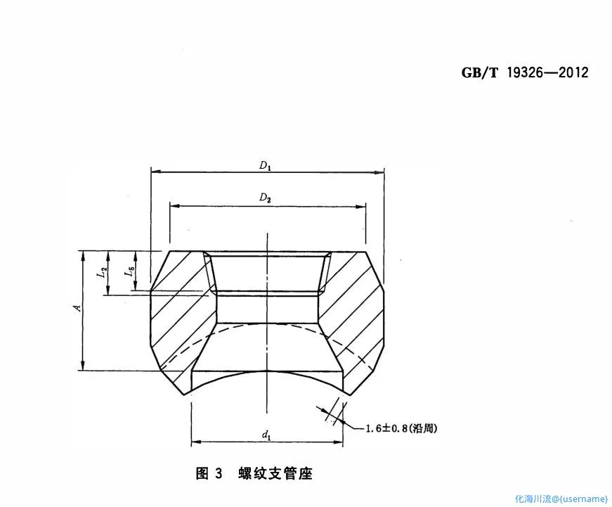

大口径的管道上开小口,没有标准的异径三通,不满足直接开洞的条件的情况下用支管台;看图中的样式和支管台一样;
发表于 2022-4-11 08:24:29
螺纹支管座
螺纹支管座

应该是支管台,以前没见过

是支管座
