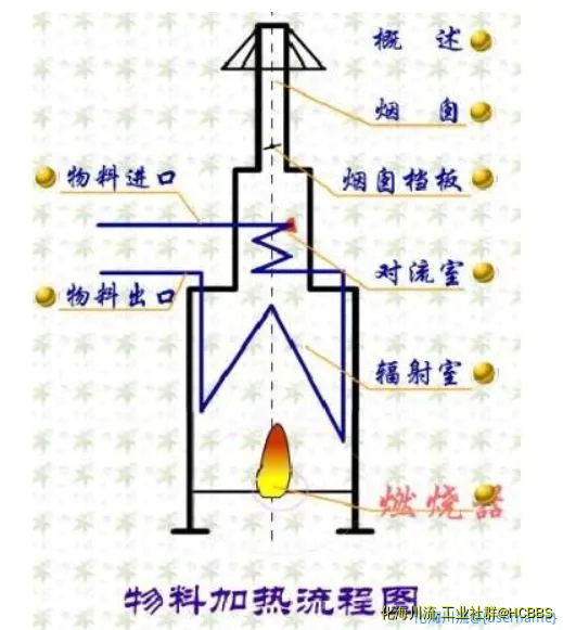

加热炉是我们在工厂里经常能见到的设备,它的工作原理你知道吗?结构是怎样的?有哪些种类呢?
工作原理:利用燃料在炉膛内燃烧时产生的高温火焰与烟气作为热源,来加热炉管中流动的介质,使其达到规定的工艺温度。
燃料从燃烧器喷出燃烧,产生高温火焰和高温烟气,高温火焰通过辐射将热量传给辐射室内的炉管,进而传给炉管内的介质。高温烟气由于烟囱的抽力或引风机的作用向上进入加热炉的对流室,通过对流的方式将热量传给对流室内的炉管,进而传给炉管内的介质。
加热炉一般由辐射室、对流室、余热回收系统、燃烧器和通风系统等五部分组成。其结构通常包括:钢结构、炉管、炉墙(炉衬)、燃烧器、孔类配件等。
辐射室是加热炉进行热交换的主要场所,其热负荷约占全炉的70%-80%。烃类蒸汽转化炉、乙烯裂解炉的反应和裂解过程全部由辐射室来完成。
辐射室内的炉管,通过火焰或高温烟气进行传热,以辐射热为主,故称之为辐射管。它直接受火焰辐射冲刷,温度高,其材料要具有足够的高温强度和高温化学稳定性。
对流室是靠辐射室排出的高温烟气进行对流传热来加热物料。烟气以较高的速度冲刷炉管管壁,进行有效的对流传热,其热负荷约占全炉的20%-30%。对流室一般布置在辐射室之上,有的单独放在地面。为了提高传热效果,炉管多采用钉头管或翅片管。
余热回收系统是用以回收加热炉的排烟余热的。回收方法有两类:一类是靠预热燃烧空气来回收,使回收的热量再次返回炉中;另一类是采用另外的回收系统回收热量。前者称为空气预热方式,后者通常用水回收称为废热锅炉方式。
空气预热方式有直接安装在对流室上面的固定管式空气预热器,还有单独放在地面上的管式空气预热器等型式。
目前,炉子的余热回收系统多采用空气预热方式,只有高温管式炉(烃类蒸汽转化炉、乙烯裂解炉)和纯辐射炉才使用余热锅炉,这类高温管式炉的排烟温度较高,安装余热回收系统后,炉子的总效率可达到88%-90%。
燃烧器的作用是完成燃料的燃烧,为热交换提供热量。燃烧器由燃料喷嘴、配风器、燃烧道三部分组成。燃烧器按所用燃料的不同可分为燃油燃烧器、燃气燃烧器和油-气联合燃烧器。燃烧器性能的好坏,直接影响燃烧质量及炉子的热效率。操作时,特别应注意火焰要保持刚直有力,调整火嘴尽可能使炉膛受热均匀,避免火焰舔炉管,并实现低氧燃烧。要保证燃烧质量和热效率,还必须有可靠的燃料供应系统和良好的空气预热系统。
