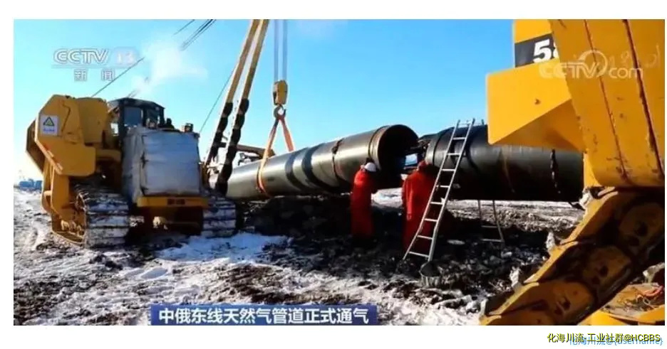

中俄东线天然气管道(中国境内)全部使用国产钢管
我国大直径大输气量钢管发展进入新阶段

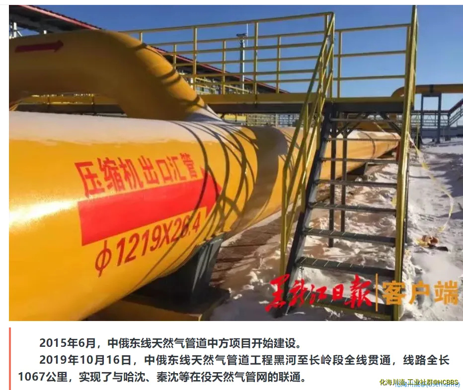

2019年12月2日17时,中俄东线天然气管道正式通气。这标志着中国大直径、大输气量、高钢级管线钢管发展进入到了一个新阶段,与国际先进水平接轨。这条管线全长9079公里。其中,俄罗斯境内为3968公里,中国境内(黑河-上海)为5111公里(其中新建管道全长3371公里,利用已建管道1740公里),途经9个省(自治区、直辖市),设计输气量为380亿立方米/年。其中,黑河-长岭段干线长715公里,管径为1422毫米,最高钢级为X80,最大壁厚为30.8毫米,设计压力为12兆帕,是中俄东线工程中技术要求最高、施工难度最大、施工条件最艰苦的线路工程。
值得一提的是,中俄东线天然气管道建设所使用的材料全部实现国产化。据不完全统计,从2015年起,国内钢企包括鞍钢、太钢、首钢、河钢、沙钢、华菱湘钢等,钢管公司包括宝鸡钢管、辽阳钢管、南京巨龙和青县巨龙钢管公司等,都为这条管线的建设出了一份力,保证了工程质量和建设进度。

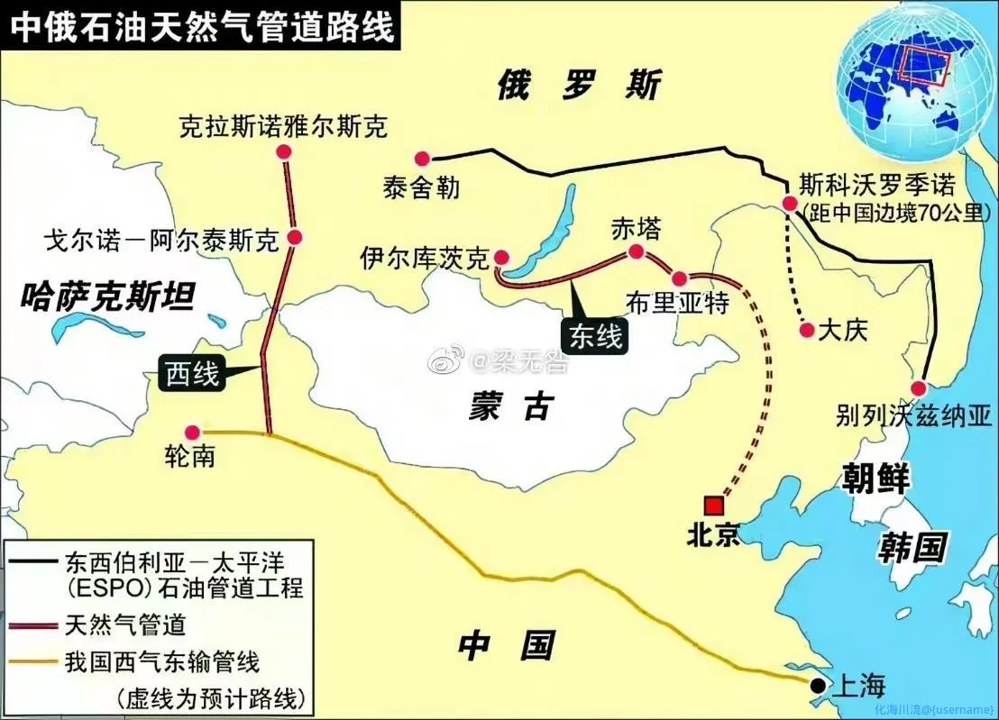

中俄管线走向。  详情 回复 发表于 2022-4-11 11:45
沙漠里的游鱼 发表于 2022-4-10 19:21
取决于北方,国内无论从材料,机具,施工主治都没有问题
中俄管线走向。

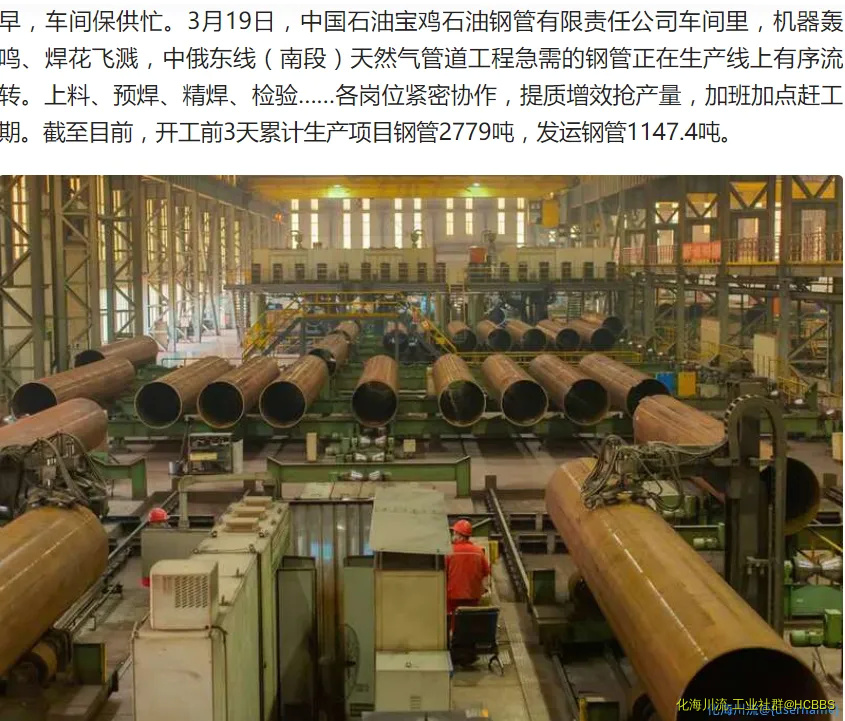

在中俄东线工程用管生产中,为保质保量赶进度,华油钢管制管二厂飞焊丙班焊接速度由1.65米/分钟提高至1.80米/分钟,刷新最高焊接速度,每天可多产出216米钢管,创效65万元,使中俄东线项目用管保供生产缩短122工时,交付的钢管产品因质量好、尺寸精,得到国家重大管线项目工程相关方的高度评价,今年还被评为“全国工人先锋号”。
华油钢管有4条螺旋缝埋弧焊管生产线,年总产能60万吨。近年来先后承揽了苏丹原油外输管线、印尼PGW输气管线、阿尔及利亚输气管线、中亚输气管线、中缅天然气管线、中缅原油管线、坦桑尼亚天然气管线、巴基斯坦管线等国际管线工程建设,销往40多个国家和地区,共出口各种钢管80多万吨。
华油钢管总经理韩秀林说:“中俄东线天然气管道项目是‘一带一路’重大工程,所以我们非常重视前期的科技研发,攻克了大口径、大壁厚X80螺旋埋弧焊管低应力成型关键技术、超声波串列检测技术等一系列技术难题,全力打造智能管道的样板工程,实现了管道从建设期到运营期的数字化、网络化、智能化管理,现在我们的生产线全面实现自动化、智能化,迈出了重要的一步。推进了我国油气管道建设由数字化向智能化转变,让‘中国制造’尽显本色。”

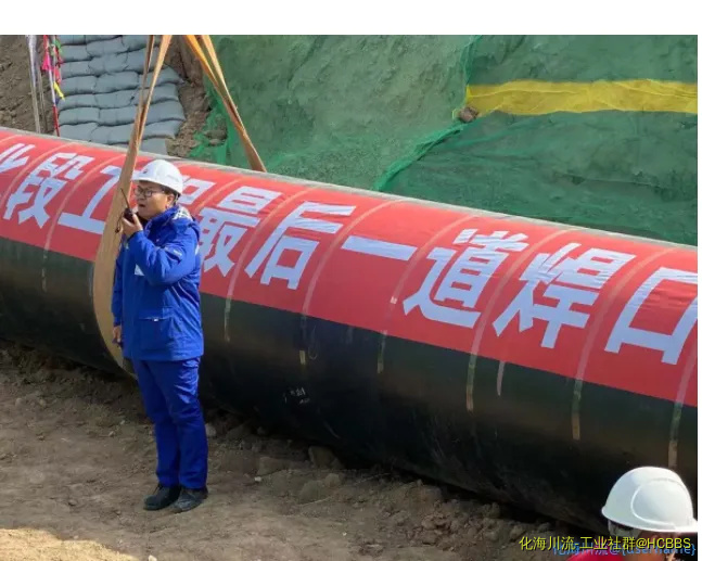

中俄东线天然气管道工程是中国石油管道建设的一张“创新名片”。这一工程是我国首条采用1422毫米超大口径、X80高钢级管材、12兆帕高压力等级的世界上单管输量最大的跨境长输天然气管道工程。管道沿线自然环境复杂,多年冻土、水网沼泽和林带交替分布,冬季最低气温达零下40摄氏度,为管道建设带来巨大的挑战。为建设好中俄东线天然气管道,中国石油组织开展了1422毫米X80天然气管道管材制造、管道断裂控制、管道工程设计施工及装备等一系列技术专题研究,形成了1422毫米X80管材制造、管道工程设计施工、阀门管件技术条件等13项技术标准。同时在国际上首次开展了X80、1422mm天然气试验介质的管道全尺寸爆破试验,验证了自主研制钢管的安全可靠性。在北段试验段建设期间,全体参建人员以全工序大流水作业为目标,累计投入12个自动焊机组,1492名参建人员,1164台机具设备,全自动焊接率达到90%以上,工程线路采用低温-30℃全自动焊接工艺,站场采用低温-45℃焊接工艺,以及AUT、PAUT+TOFD、DR及大功率射线无损检测技术,取得技术实验成果48项。
