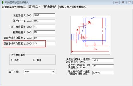

上篇文章中已针对实际的标准设备法兰在SW6中的输入的不同进行了计算和结果对比,对比结果也是一目了然,此处再基于Waters法的理论计算模型进一步理解和分析。仍以下图的标准法兰为例:
(a)实际的标准法兰模型
如果在SW6中按标准法兰锥颈小端厚度-腐蚀余量=13mm输入计算,计算结果如下:
那么在SW6中按Waters法实际计算出的最大轴向应力值应是下图中蓝色箭头截面或红色箭头截面的应力值。关于切向应力和径向应力计算值比较小,远小于许用值,就不再做讨论了。
Waters法的理论分析:最大轴向弯曲应力可能出现在锥颈大端截面或锥颈小端截面,但对于大部分法兰来说,最大轴向弯曲应力还是出现在锥颈小端的。由上述计算可知,锥颈小端的轴向应力是177.66Mpa1.5[σ]f=1.5*169.2=253.8 Mpa,那么确实没有校核直边段与壳程筒体对接截面的轴向应力,如果忽略直边段的衰减作用加上内压产生的轴向应力σ=PD/4δ=0.7*900/(4*7)=22.5Mpa计算的话,那么对接筒体截面的轴向应力是177.66+22.5=200.161.5[σ]f=1.5*169.2=253.8 Mpa,如果再考虑内压在筒体截面产生的边缘应力的影响,按理论假设内压产生的边缘应力的数量级相比法兰力矩产生的弯曲应力要小得多,虽然无法知道具体数值,但按理论来说,53.8Mpa的余量完全能够包得住。综上分析可看出即便考虑最苛刻的情况(法兰力矩产生的轴向弯曲应力+内压产生的轴向薄膜应力+结构不连续产生的轴向弯曲应力),对接筒体截面的轴向应力也未必会超过许用值,何况我们的标准法兰还有一段直边段既达到了衰减应力的作用,又可减小在与筒体对接处的不连续性,虽然这个直边段没有达到弯曲应力衰减长度的要求,但由于边缘应力衰减幅度特别大,可以判断这个直边段长度已经可以对应力的衰减降低程度起到很大的作用了。
如果在SW6中按对接筒体厚度-腐蚀余量=7mm输入计算,计算结果如下:
Waters理论可知,轴向弯曲应力与锥颈小端的边缘力矩Mh0及δ0的平方有关,如果按对接筒体厚度输入计算,那么锥颈小端的边缘力矩Mh0势必增大,而同时δ0减小,所以轴向应力δh总体来说计算双重增大了,计算过于保守。综上分析并基于理论判断,其实我国的标准设备法兰无论在刚度还是在强度问题上都已经考虑了各种因素的作用而且本身已经有足够的安全裕量了。
