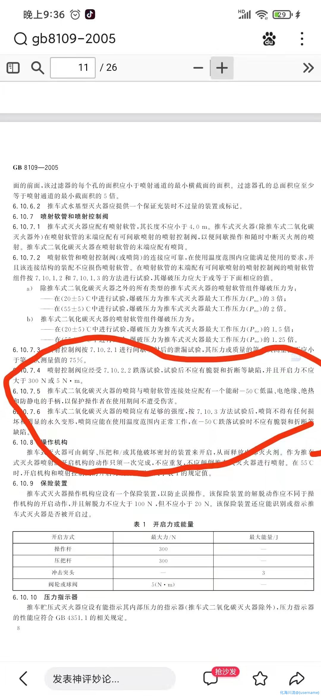

各位大侠,有检查提出二氧化碳灭火器配置现场没有防护手套,抬杠者提出哪个规范里有要求?大家指教!

GB8109-2005有相关内容,只是没明确要带手套,让自己理解呢,就看你怕不怕冻手  详情 回复 发表于 2022-4-3 18:43

灭火器制造的要求里,和软管连接的喷射管都是要求手柄要耐低温的,已经考虑防护了

小型的二氧化碳灭火器的喷管口是传热不良的材质制做,操作要求是可以手握喷管口的,但不要手握金属导管。大型的二氧化碳灭火器,是带专用的握持式喷枪的,已经考虑防冻的措施
我用过小型的,手握喷口的话,就算喷完,也没感到手很凉,因为没多长时间就用完了

使用二氧化碳灭火器时要握着把手,而不是直接握着喷管

喷管是金属的,手不戴手套容易冻伤。

现在还有金属的喷管吗?
