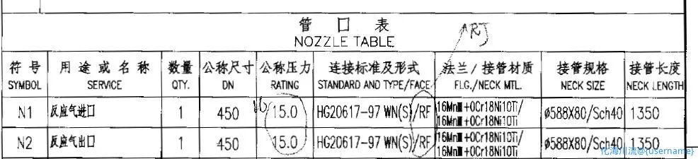

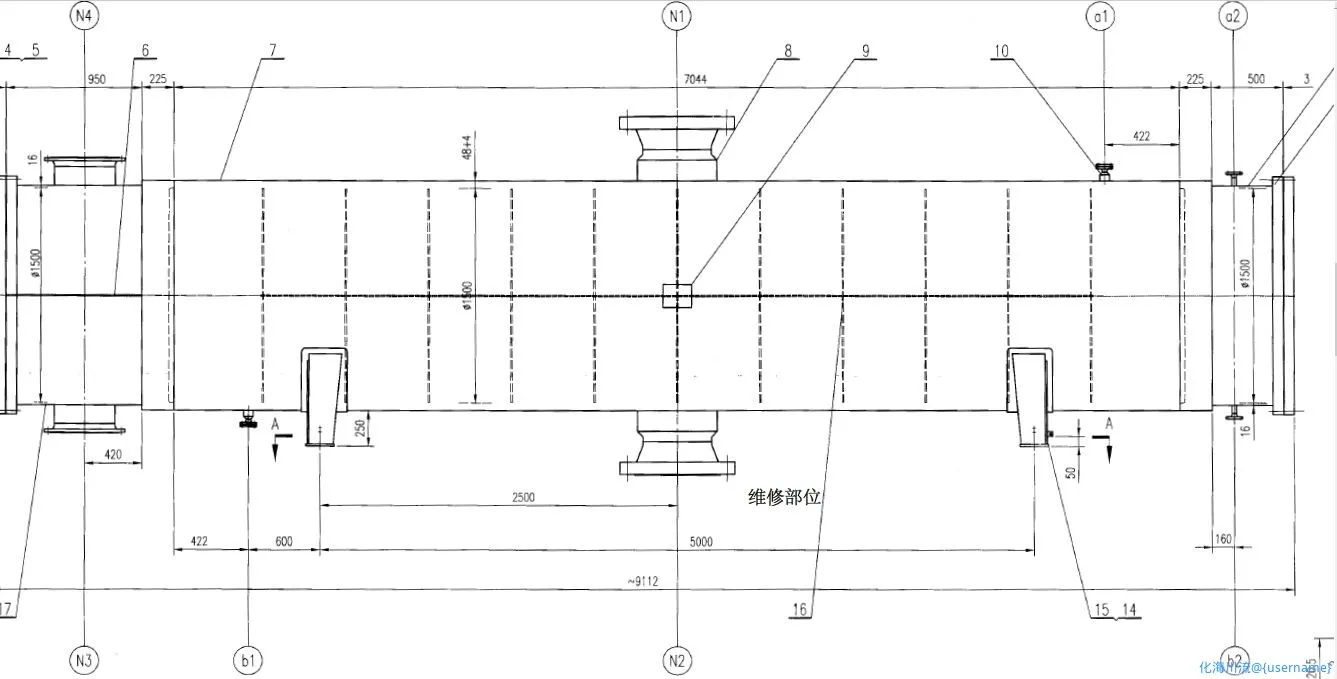

甲醇水冷器壳程反应气出口接管(N2)筒体衬板与接管衬板焊缝处泄漏,有什么好的维修方法吗
1.管口DN450人无法进入。
2.如果更换接管材质改变以原图纸标准执行可以吗?

接管材料更换需要设计出变更单确认,采用原材质则可按原图施工,需监检。  详情 回复 发表于 2022-4-18 10:28

你这个应该是壳程筒体(复合板)与接管(N2  16Mn堆焊321)焊缝内部耐蚀层出现泄露,如果只是内部耐蚀层腐蚀,找个小个子焊工用321焊材补焊一下就行(耐蚀层不计算强度),以前我们做过400的管道内部补焊,焊接量比较小。如果是内部耐蚀层和外部基层都腐蚀穿了,你需要定位一下腐蚀部位面积,如果腐蚀面积比较比较大,或者腐蚀面积比较小,你自己评估一下是补焊还是更换方案。

DN450可以进人修补,实际生产过程中内径大于380就可以进入。补强圈通入压缩空气,内部肥皂水捡漏,打磨修补。
考虑安全或其他因素不进入,外通压缩空气,内部用镜子捡漏,对应区域外侧磨穿,从外侧修补
