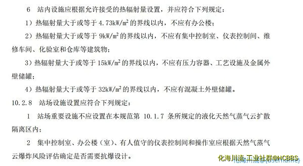

50183征求意见稿里有了对场内设施允许接受热辐射量,4.73、9、15、32等。来源应该是EN1473,那么想知道一下这几个数的依据是什么,是试验得出来的数据还是计算出来的数据。各位大佬有没有相关资料或者知识储备的?

厂区可接受热辐射----太专业了
这个数据应该是以前积累的数据把
