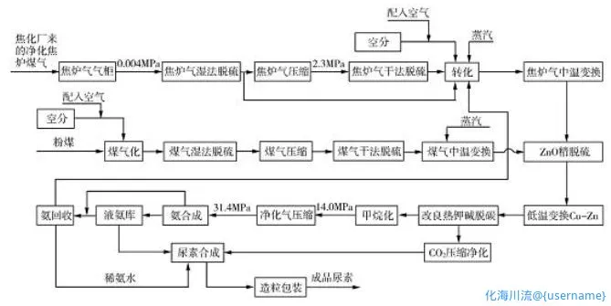

3、 制取合成氨
   我国以非无烟块煤为原料合成氨能耗平均水平约1554kg标煤/吨氨,传统焦炉煤气制合成氨能耗约1250kg标煤/吨氨,近年来焦炉煤气制合成氨节能工艺技术的发展,能耗可降至1142kg标煤/吨氨。焦炉煤气制合成氨具有资源利用合理、项目投资少、运行费用低、单位产品成本低等特点,是其他煤制合成氨路线难以比拟的。制取的合成氨可用来制造化学肥料,也作为生产其他化工产品的原料,除液氨本身可作为化学肥料外,农业上使用的氮肥、含氮混合肥和复合肥,都是氨为原料。此外,新工艺还可回收合成驰放气中的氢气,成为制取氢气的最优方法之一。
   焦炉煤气制取合成氨工艺流程图如图4所示.

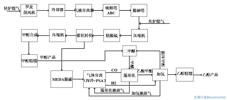

6、 制取甲醇、乙醇
   转炉煤气中CO+CO2含量接近80%,在焦炉煤气纯氧转化制甲醇或乙醇工艺中补充部分转炉煤气可以改善合成气氢碳比,进而提高甲醇或乙醇的产量。
   焦炉煤气配加转炉煤气生产甲醇、乙醇工艺如图5所示。

焦炉煤气制合成氨工艺流程图
焦炉煤气制合成氨工艺流程图
焦炉煤气配加转炉煤气生产甲醇、乙醇工艺
焦炉煤气配加转炉煤气生产甲醇、乙醇工艺
