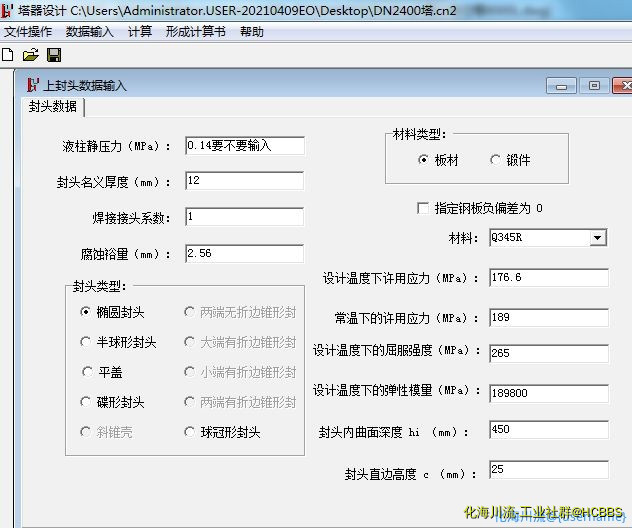

[求助] 塔器的上封头要不要加液柱静压力?

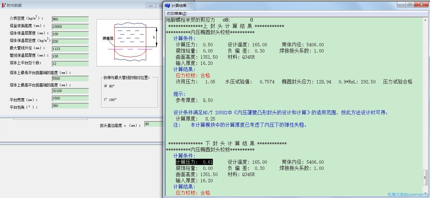

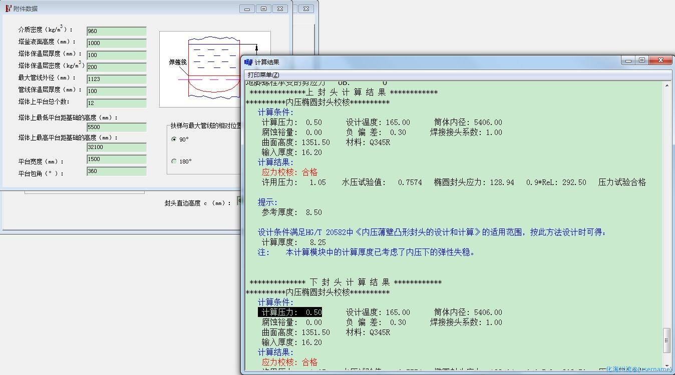

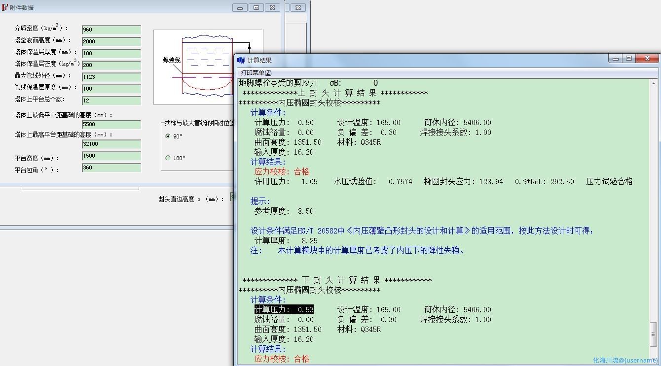

这个之前一直以为是SW6程序设计的有问题,把下封头的液柱静压力放到上封头了(瞎猜的,中心站不可能犯这么低级错误),后来总感觉不太可能,如果真有问题的话怎么可能更新了这么多版本也没改,前一阵上网查了下,又用SW6程序验证了下,程序是没有问题的,只有当上封头承受额外的液柱静压力的时候才需要输(还没遇到过),下封头的液柱静压力是程序根据你输入的塔釜液面高度折算出来的,低于设计压力的5%是不计入的,用几组数据验证了一下。个人理解应该是这样的,欢迎指正。

塔器   立式或卧式水压试验  都得校核 并在图纸上注明  分别是多少,,至于设计时加不加液柱静压,好像就不是一个问题,除了规范要求低于5%设计压力的可以忽略外,有就加  没有就不加呗,------------还有你图里给的0.14MPa折合是14米,那你的塔 是14高? 又是一种满液运行的塔,那你的下封头加0.14MPa  可以理解;那上封头就算是要加液柱静压也不是0.14MPa啊,好像你对什么是液柱静压,不太懂的?简单点说,就是你算那个地方  就用那个位置处那受的静压;
发表于 2022-4-3 14:10:18
你好,SW6里面塔器上封头才有液柱静压力选项,下封头没有。

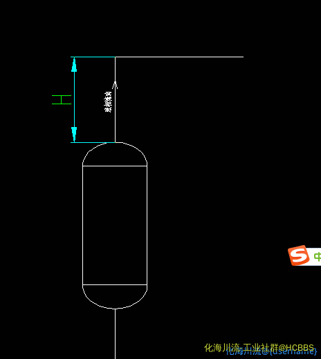

设备液体满塔运行,之后往上行的设备需要吧。

你好,你的意思就是一般不用加,遇到你画的那种情况再加对吗?

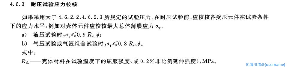

上封头液柱静压力需要输入的情况,一般是在如下两种情况同时出现时,才需要考虑:
1.满液;
2.介质密度大于水的密度。
此时需要输入上封头的液柱静压力。
发表于 2022-4-10 09:08:47
1.满液;
2.介质密度大 ...
大神,这两点有出处吗?
发表于 2022-4-11 07:57:02
[attachimg]2975800[/attachimg] [attachimg]2975801[/attachimg] GB150 和NB/T47041  详情 回复 发表于 2022-4-11 09:00
海川工程师(荣誉)  |  头衔:  【略幽默,较阳光】
永不放弃_VhQfz 发表于 2022-4-11 07:57
大神,这两点有出处吗?
GB150 和NB/T47041
