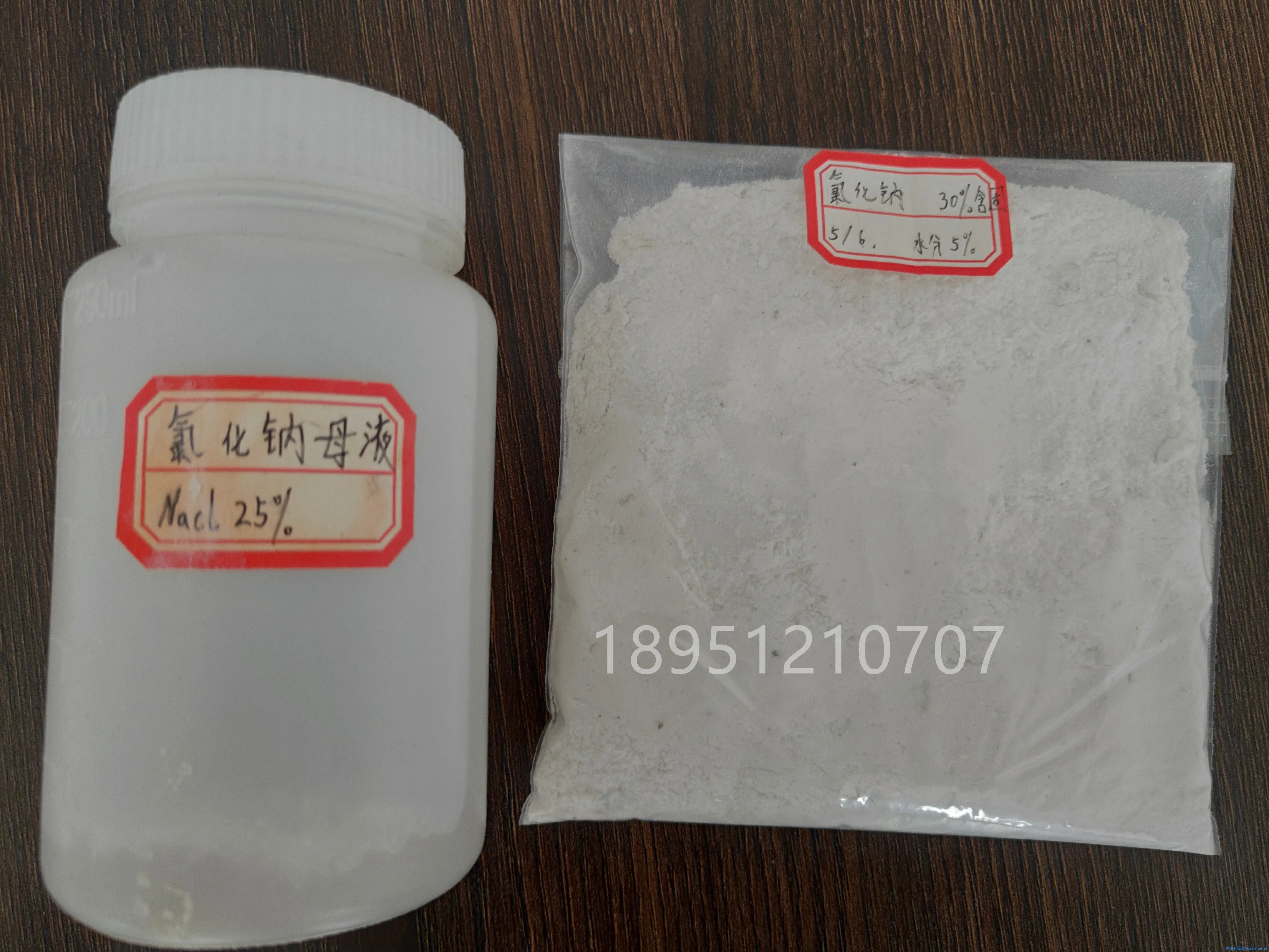

   在生物制药、有机磷农药、石化炼制、重金属冶炼等化工生产过程中会产生大量的高盐废水,这些废水中常含有多种有毒物质及超高的酸碱度,对于此类高COD、高盐废水,必须采取有效措施进行处理。否则,必将造成严重的环境污染。因此,对于化工生产中产生的各种高盐废水,需要按照高盐废水的不同来源、性质进行分类并选择最优工艺处理。
   高浓度含盐废水的主要处理方法有反渗透、离子交换、蒸馏、稀释等,处理成本比较高,目前我公司正在对高COD、高盐有机废水处理技术进行研发,在现有工艺上实现突破,利用滚筒干燥机在高盐废水上干化实验,成功地试验了多种杂盐废水,解决了滚筒干燥机在高盐废水处置领域的工艺痛点。
   为了克服现有技术的不足,我司提供一种固废杂盐化工废水减量干化的处理方法,该方法以新材料化工、石油化工、化学水、循环水等系统高盐废水经过MVR连续浓缩蒸发后所产生的杂盐浓液通过滚筒干燥机直接蒸发处理。该方法以含有硫酸钠与氯化钠等混和物即化工杂盐废水为原料,使用滚筒干燥机蒸发干燥脱出杂盐固化物,蒸发的水气在水淋塔除尘后排出。既结合固废杂盐资源的特点,又充分利用化工资源,减少了杂盐废水的处置环节,把大质量废水减量干化,与传统高盐废水处理系统相比,处理量可降低50%~70%,设备能耗可降低50%~80%,能耗费用降低30%~60%。
   通过高盐废水减量干化技术,节省了企业废水处置费用的支出,既充分利用了化工资源,又达到化工厂废水处理系统真正意义的“零排放”。

处理量可降低50%~70%,设备能耗可降低50%~80%,能耗费用降低30%~60%。 这个厉害了! 处理量、设备能耗降低一半以上~~~~~~?是从最初的废水处理还是仅仅针对MVR浓缩蒸发后的废液呢?  详情 回复 发表于 2022-4-8 14:47
我司提供一种固废杂盐化工废水减量干化的处理方法 看文字介绍仍然不明白减量干化的原理和主要内容,这与MVR有什么大的不同吗?  详情 回复 发表于 2022-4-8 11:04
发表于 2022-4-8 11:04:21
是MVR的配套设备  详情 回复 发表于 2022-4-8 13:25

wydbn 发表于 2022-4-8 11:04
我司提供一种固废杂盐化工废水减量干化的处理方法       看文字介绍仍然不明白减量干化的原理和主要内容 ...
是MVR的配套设备
发表于 2022-4-8 14:47:27
针对MVR浓缩蒸发后的废液  详情 回复 发表于 2022-4-8 14:48
爱DryingVIP会员 永久VIP | 显示全部楼层       最后访问IP江苏省
橡胶硫化促进剂 发表于 2022-4-8 14:47
处理量可降低50%~70%,设备能耗可降低50%~80%,能耗费用降低30%~60%。  这个厉害了! 处理量、设备能 ...
针对MVR浓缩蒸发后的废液
