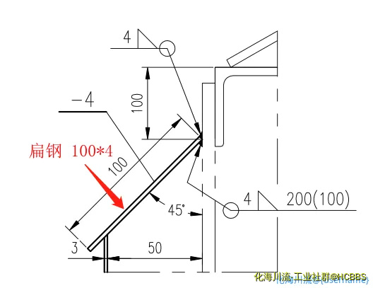

[讨论] 关于储罐保温防水沿
1.2K |6
行云_FYSFVIP会员 VIP会员 | 显示全部楼层 |阅读模式       最后访问IP天津市
【提示:直接搜索3317533可直达本帖。】
有没有做过的,采用什么结构啊?

最好有图片或者简图提供。储罐形状各异,要求不尽相同,供参考。

发表于 2022-3-29 10:58:34
就是加一个裙边  详情 回复 发表于 2022-3-29 22:38

发表于 2022-3-29 10:58:41
就是加一个裙边
