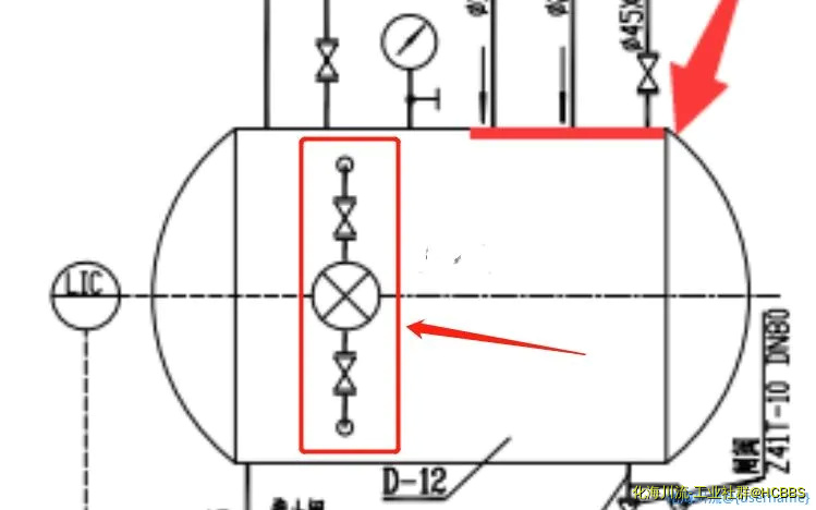

如图所示,一个卧式罐,旁边有一灯泡图例符号上下有两个法兰连接截止阀,想问问这个灯泡符号代表的是什么?上下连接截止阀起到了什么作用?

测量储罐液位用的  ,两个截止阀的作用是切断作用,可以更换中间测量液位的仪表的设备。

这是远传液位测量的作用?

LIC是DCS系统里的功能代号-液位显示控制,这应该不是正式图纸吧,pid里不会有阀门选型什么的而且这个图上也没有表示液位计功能,是否是带现场显示还是只有远传功能,配管侧视图的话不会给你放仪表功能。。  发表于 2022-4-6 11:25

图上不是标了LIC吗,液位计。
发表于 2022-3-28 13:57:11
回帖奖励 +1 财富值财富
灯泡~
看着像是液位计,两端是根部阀门,便于液位计的更换、维修!
发表于 2022-3-28 14:07:16
正解,带远传。  详情 回复 发表于 2022-3-28 14:26

苗灬小胖 发表于 2022-3-28 14:07
灯泡~
正解,带远传。

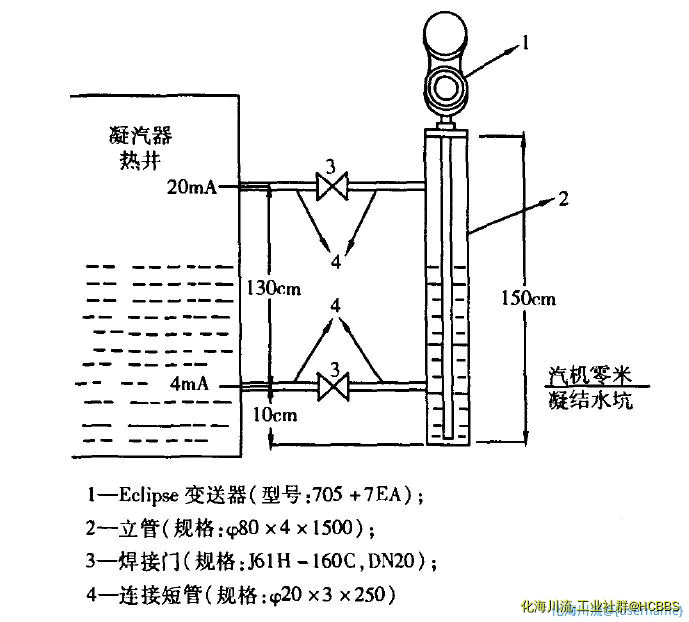

1、那个和灯泡一样的符号,是变送器在的表达符号。(其实是多余的,有LIC那个圈足以说明了)
2、阀门用于液位变送器引入液相和气相压力(差压式液位计)或者连接测量联通管后对联通管内液位进行测量(一些类型的液位计可自带联通管)。
