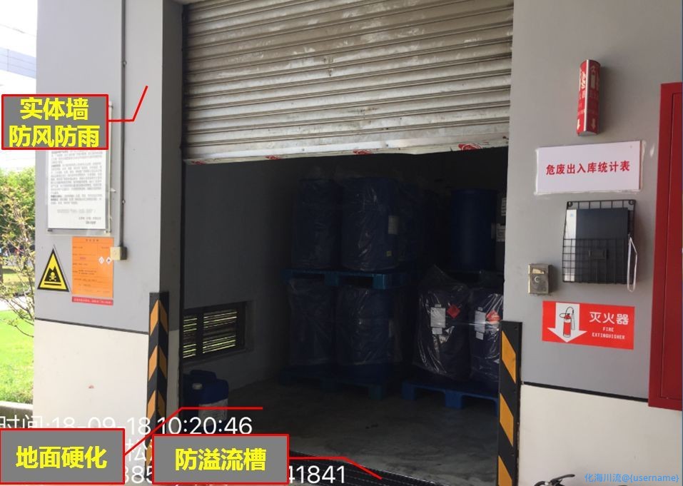

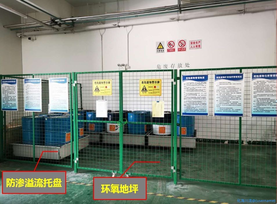

危废间的建设要点
1、危废间应满足“四防”(防风、防雨、防晒、防渗漏);
2、危废间应有完善的防渗措施和渗漏收集措施,基础必须防渗,防渗层为至少1米厚粘土层(渗透系数≤10-7厘米/秒),或2毫米厚高密度聚乙烯,或至少2毫米厚的其它人工材;
3、危险废物贮存设施(仓库式)的设计原则:
  3.1地面与裙脚要用坚固、防渗的材料建造,建筑材料必须与危险废物相容。
  3.2必须有泄漏液体收集装置、气体导出口及气体净化装置。
  3.3设施内要有安全照明设施和观察窗口。
  3.4用以存放装载液体、半固体危险废物容器的地方,必须有耐腐蚀的硬化地面,且表面无裂隙。
  3.5不相容的危险废物必须分开存放,并设有隔离间隔断。
4、危废间应配备通讯设备、防爆照明设施、强排风机和观察窗口、安全防护服装及工具,并设有应急防护设施(结合贮存的危废性质设置洗眼器、灭火沙、灭火器、收集桶、吸收棉、沙土、防爆泵等)。

图例:
