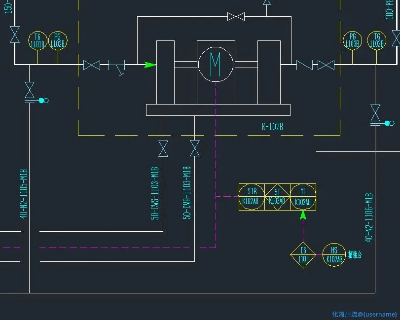

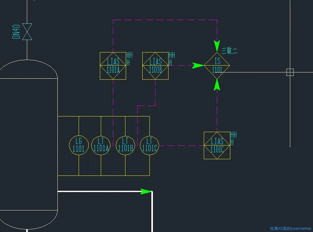

[求助] 小白求助,请问这个图怎么理解
2.3K |18
农民伯伯VIP会员 VIP会员 | 显示全部楼层 |阅读模式       最后访问IP山东省
求不要鄙视,大神给讲解一下吧

图1就是3取2液位报警联锁,只有当三个液位报警中的2个同时发生报警时才触动联锁。 图2信息不全,猜测应该是联锁信号给到马达,启动泵;还有一个辅操台可以手动启动。  详情 回复 发表于 2022-3-26 15:50
图2信息不全,猜测应该是联锁信号给到马达,启动K102B;还有一个辅操台可以手动启动。

大神,请问那些字母啥意思啊HS IS YL ST STR 。。。。,还有他这种画法规范不
发表于 2022-3-26 15:54:28
图低首页应该有图例说明的,那些东西都在图例说明里有,找个仪表专业的问问。 L——液位; G——现场显示; I——远程显示; A——报警; S——联锁; H——高报警; HH——高高报警; HS——手动联锁;  详情 回复 发表于 2022-3-26 16:12
L——液位;
G——现场显示;
I——远程显示;
A——报警;
S——联锁;
H——高报警;
HH——高高报警;
HS——手动联锁;
IS——指示联锁;
STR——联锁执行记录。

农民伯伯 发表于 2022-3-26 15:31
这个不是按统一的规范写的嘛,新手怕去了被笑话
图纸说明首页都会标注的,属正常查阅,不会有人笑话你的。
以图上标注的符号为准,还包含了其它工艺信息。
供参考。
