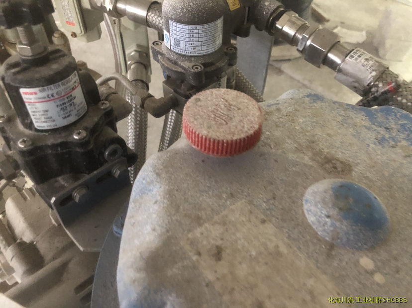

[讨论] 请问气动调节阀顶部这个红色的是干嘛的?
4.2K |26
名羊VIP会员 VIP会员 | 显示全部楼层 |阅读模式       最后访问IP浙江省
装压力表预留的接口吗?

1007370286VIP会员 VIP会员 | 显示全部楼层       最后访问IP江西省
放气

AllureevolVIP会员 VIP会员 化海川流M | 显示全部楼层       最后访问IP浙江省
试验膜片能力的吧,猜的
发表于 2022-3-27 19:37:34
wangtingmingVIP会员 VIP会员 化海川流M | 显示全部楼层       最后访问IP山东省
防雨帽吧这是
发表于 2022-3-28 00:02:06
这个调节阀是膜片式还是活塞式如果是膜片式并且是气开阀那么这个红色冒是排气防水用的。如果是活塞式的就要看说明书。  详情 回复 发表于 2022-3-28 11:08

名羊楼主 VIP会员 VIP会员 | 显示全部楼层       最后访问IP浙江省
气开膜片,这怎么防雨呢?好奇
发表于 2022-3-28 12:24:35
Co60VIP会员 VIP会员 | 显示全部楼层       最后访问IP浙江省
气缸排气,主要用来判断气缸有没有串气
发表于 2022-3-28 13:46:05
lbjVIP会员 VIP会员 | 显示全部楼层       最后访问IP山东省
这是排气孔的防雨罩,在气开阀上都有,只不过形式不一样,不然的话膜头会进水,造成弹簧锈蚀损坏,日常要多注意其是否老化,定期要更换的。

防雨帽,防止水进到膜头里。也能从帽下面出气。  详情 回复 发表于 2022-5-12 15:43
RongshuOfDreamVIP会员 VIP会员 | 显示全部楼层       最后访问IP天津市
发表于 2022-5-12 15:43:52
呼吸帽,防雨的

cuimingjunVIP会员 VIP会员 | 显示全部楼层       最后访问IP山东省
这个是不是修改气开和气关形式的帽

排气孔
发表于 2022-5-17 16:28:56
lvnengkangVIP会员 VIP会员 | 显示全部楼层       最后访问IP日本
如果没有这个孔,气缸另一侧如果另一侧给气,没有这个孔,这一侧会憋压,气缸无法运动。这是平衡气压,同时也可以判断气缸是不是串气,膜片有没有破。为了防止进水,开孔加帽

wwmusic2019VIP会员 VIP会员 | 显示全部楼层       最后访问IP山东省
这应该是更改阀门作用方式的孔,比如起开更改为气关。
发表于 2022-5-26 10:53:12
庄岩_nT6bfVIP会员 VIP会员 | 显示全部楼层       最后访问IP辽宁省
放气帽,同时还能判断膜片有无破损漏气
