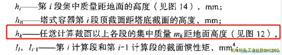

圈出来的怎么个意思?

1-1截面以上有4个集中质量点,图示中已经表示了2个高度,这两个高度就是hk
