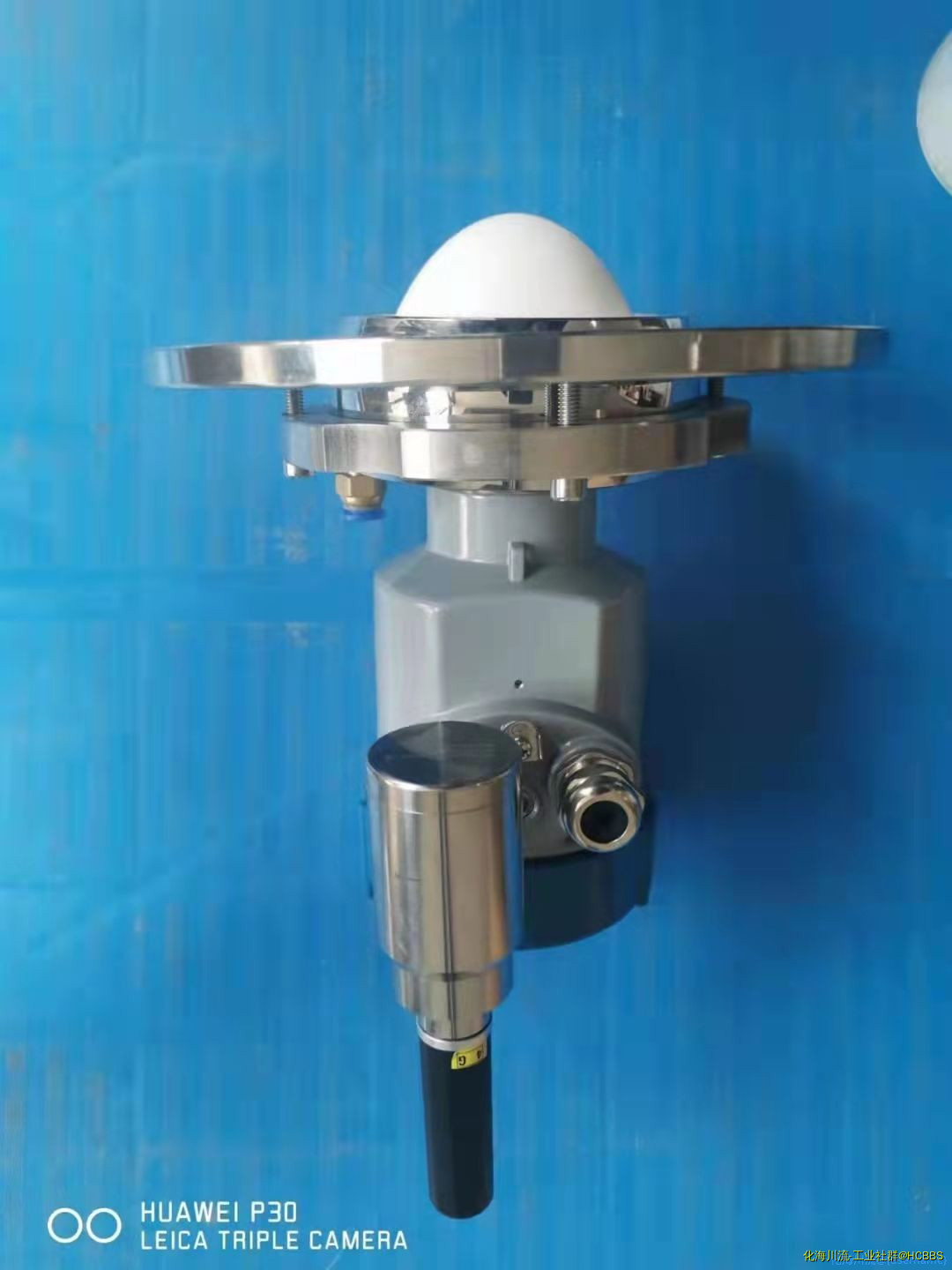

无线雷达4G传输,公司国产部根据客户需求,最近研发出4G雷达产品,不知道市场需求认可高不高,供电还是需要24V 供电,输出4G输出通过服务器可以将数据转到手机APP,欢迎点评 无线雷达3.jpg 无线雷达.jpg 无线雷达1.jpg

能把雷达面板无线传输出来吗?还是4-20mA信号无线输出?如果把面板曲线图传出来就能实现远程调试了!这个建议不错吧!

既然是24供电了 就必要无线了。

那是相当不错

我也这样觉得,国内低功耗只是依靠降低发射频率,真正的无线还早着呢,当年的无线HART,就是因为需要供电,没有被广泛使用

既然是24供电了 就没必要无线了。我写错了 不好意思。两线制解决。除非是太阳能电池板供电,还要低功耗才行。很麻烦。  详情 回复 发表于 2022-3-28 11:32

太阳能供电,带个小太阳能板,内置电池,带充电模块,需要低功耗电路,这又是另外一个领域的事情了,哈哈哈,总之很多仪表还是不够理想
