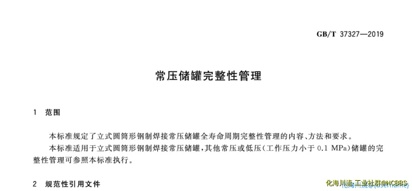

各位海友   请问生产现场一些5立方 10立方  20立方 50立方的一些常压储罐  是否也要按照常压储罐完整性管理要求来执行 GB/T37327-2019

image.webp 看适用范围呗

球形闪电楼主 | 显示全部楼层       最后访问IP江苏省
符合适用范围    但是现场5立方的储罐  很多    而且这些小储罐 做感觉没啥意义

如果你按照标准来那就按照标准,如果你想按照感觉那检查出问题自己负责咯  详情 回复 发表于 2022-3-25 16:31

张晨光_gmq1TVIP会员 VIP会员 | 显示全部楼层       最后访问IP江苏省
不需要吧,江苏规定100方、钢质、危化品立罐需要检测

fuzhengquanVIP会员 VIP会员 | 显示全部楼层       最后访问IP浙江省
管理是要的

建立必要的设备管理没有错,细节

不要凡事想着监管,监管已经是强制监督了,自己先做好
