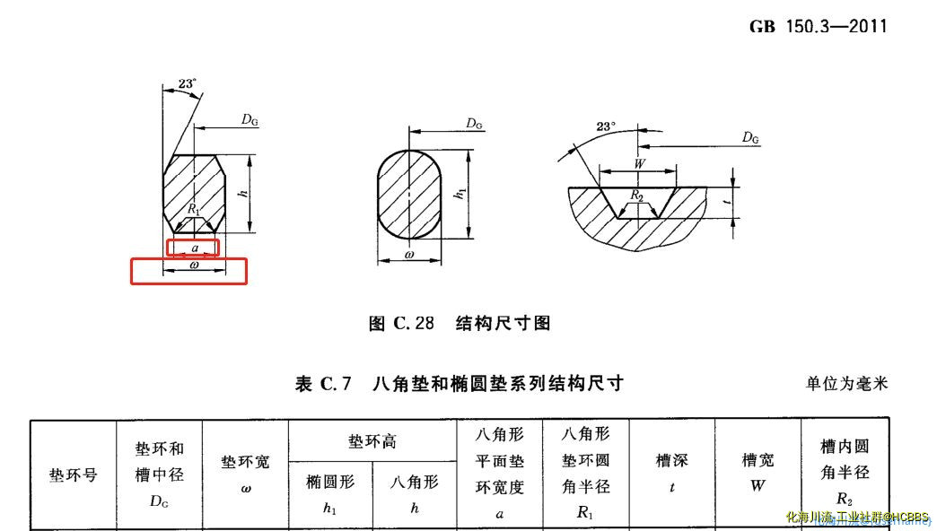

环形密封计算时,垫片的密封宽度如何取?是否有标准规定?a还是w?!

图上已经标注出来了是w,

上图虽已标注出w,但下图示意的是接触宽度?  详情 回复 发表于 2022-3-25 09:00

VIII-1的附录已查到,结题!!
