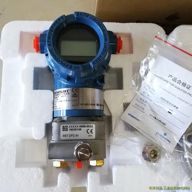

  罗斯蒙特3051DP差压变送器是罗斯蒙特变送器3051系列下一款很常见的差压型变送器。因其卓越的安全可靠性、长久性和耐用性,已经得到广大用户用户们的青睐和使用。通常情况下,我们用户朋友们在购买罗斯蒙特3051DP差压变送器后,卖家都会要求我们提供下具体的产品型号。那么这些产品型号具体代表什么意思,相信会有很多用户对它不是很清楚。今天陕西慧博机电的技术小编就以罗斯蒙特3051DP差压变送器(3051DP2A62A1AB4M5HR5)为例,给大家好好讲解下其具体含义。
  首先,让我们来了解罗斯蒙特3051DP差压变送器的一些基础情况:
  •一流性能,参考精度高达0.065%
  •量程比能力达100:1
  •共面™平台支持集成压力、流量和液位方案
  •整个HART产品系列通过了IEC 61508 SIL2级安全认证,可在遵从法规的同时简化您的工作
  •超过20年的向后兼容性使您在投资最新特性的同时不会增加工厂的复杂性
  下面我们讲解3051DP2A62A1AB4M5HR5这个型号的基本技术参数
       罗斯蒙特3051DP差压变送器选型技术对照表
       3051D     产品参数
       P             差压变送器
       2             对应的量程(-62KPA-62KPA)
       A            4–20 mA,采用基于 HART 协议的数字信号
       6            法兰材质304不锈钢
       2            隔膜接液材质316不锈钢
       A            O型环 玻璃充填聚四氟乙烯 PTFE
       1            传感器填充液 硅油
       A            外壳材质铝制外壳铝,电器接口½–14 NPT
       B4          安装支架,用于 2 英寸管道或面板安装的共平面法兰安装架,全不锈钢
       M5         表头,LCD 显示屏
       HR5        HART 版本 5 的配置
       罗斯蒙特3051DP差压变送器是罗斯蒙特差压变送器的升级款,还有一种差压变送器是3051CD差压变送器,2种差压变送器现在市场上都有,根据客户的需要选择,客户在选在3051DP差压变送器的时候一定要对照选型表上的参数选出型号,如果你们不会选型,可以把参数发给我我们给您选出型号并报价,选型表上有很多参数供客户选择,我这次讲解的是一款最基本的参数供大家参考.
