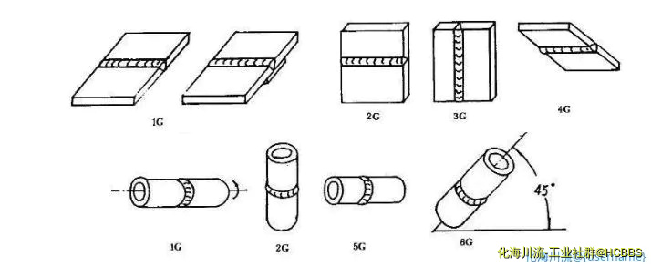

大家都知道1G、2G、3G、4G、5G网络是什么意思。其实在机械加工中,也有一个关于1G、2G、3G、4G、5G、6G的划分标准,这个标准就是焊接行业关于焊缝位置的划分。来了解一下。

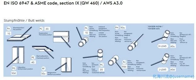

1.坡口焊缝的位置区分为:1G、2G、3G、4G、5G、6G进行区分,分别表示平焊、横焊、立焊、仰焊、管道水平固定焊、管道斜45度固定焊

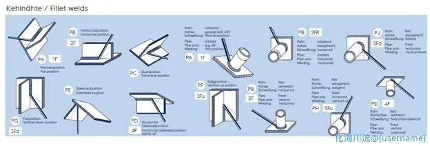

2. 板材角焊缝分为:1F、2F、3F、4F,分别是船型焊、横焊、立焊、仰焊
3. 管板或管角焊缝分为:1F、2F、2FR、4F和5F,分别是45度转动焊、横焊(管轴线垂直)、管轴线水平(转动)焊、仰焊管轴线水平(固定)焊

5G
管道水平固定口就是5G位置。
6G
管道45°斜焊口就是6G位置。

焊工考试时用的6个体位。
发表于 2022-3-23 11:45:09
参照的ASME相关标准  详情 回复 发表于 2022-3-28 18:01

发表于 2022-3-28 17:59:45
智者明 发表于 2022-3-23 11:45
焊工考试时用的6个体位。
参照的ASME相关标准

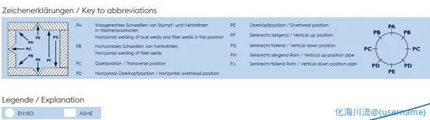

感谢分享,正好我这有也一张图可以对比看看
发表于 2022-3-29 10:02:05
BW_WeldingPositions_EN_2018_GL_071_WEB.pdf
