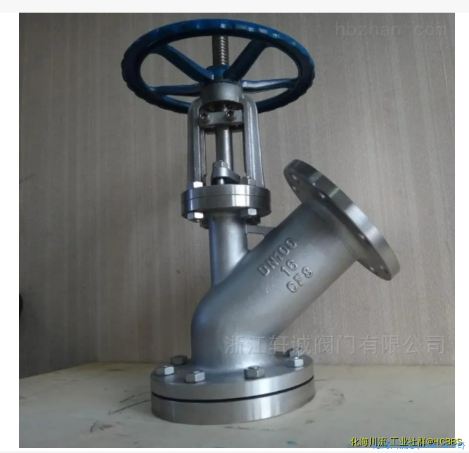

[求助] 放料阀为什么会一头大一头小
3.2K |5
麦当VIP会员 VIP会员 | 显示全部楼层 |阅读模式       最后访问IP江苏省
比如说上展放料阀,下展放料阀,放料球阀,都是一头口径大一头口径小。

正是因为工艺要求下游出口尺寸必须保证,而你说的这几个阀门都是缩颈的,所以为了保证下游的尺寸,只好把进口做大。

放料阀进口端有阀座,法兰虽然是大口径的,但是阀座的内径很小,为了保证流量,进口会选大几个口径的。不过这几年也碰到过客户要求两端法兰一样大的。

你说的是变径球阀
发表于 2022-3-26 14:06:59
我的名片wx_岁月苍白 , 人颜老8VIP会员 VIP会员 化海川流M | 显示全部楼层       最后访问IP河北省
你说的是变径球阀125变100
