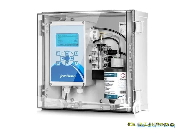

PACON 3400是JENSPRIMA公司提供的一款结构紧凑、易于操作且测量精 确的在线总铁分析仪,可测量水中溶解铁(二价铁和三价铁)浓度,用于控 制铁离子的去除。比色法原理,通过选择不同试剂可测量高/低量程。低维护 和低试剂消耗,可长时间连续运行。标准4-20mA和RS485 Modbus输出,可以很容易地集成到您现有的控制系统中。
测量参数:
l Fe2+/Fe3+
典型应用:
饮用水、锅炉水、冷却水、未处理的水
产品特点:
l 耐用、精确的分析方法
l 自动在线监测,仅需一种试剂
l 特殊材料测量槽,冷凝水不会附着光学器件
l 每次测量前自动调整零点,保证测量稳定性
l 4-20mA/RS485 Modbus输出
l 4路可编程继电器输出
l 外部信号输入功能(可与外部设备联动)
l 紧凑设计,易于安装
l 极少的维护和试剂消耗
技术参数:
测量范围:0.01 - 0.5mg/L(选FE3401试剂)、0.2-10mg/L(选FE3402试剂)
精确性:±10%
重复性:±5%
测量方法:比色法
试剂数量:1
试剂有效期:出厂2年
分析时间:约7分钟,取决于设定的冲洗时间
测量间隔:10-360min可选
自动清洗:每次测量后仪器会自动清洗
校准:服务菜单手动校准
环境温度:10-45℃
水样温度:5-40℃
水样压力:0.5-5bar,建议1-2bar
水质要求:无色、无悬浮物、无气泡
供电电源:100-240VAC,50/60Hz
功耗:25W(工作时),3.5W(待机时)
/出口:6mm软管,出水敞开无背压排放
电流输出:0/4-20mA
继电器输出:4路无源NC/NO继电器输出,250VAC/1A
外部输入:2路可编程输入触点
防护等级:IP65
