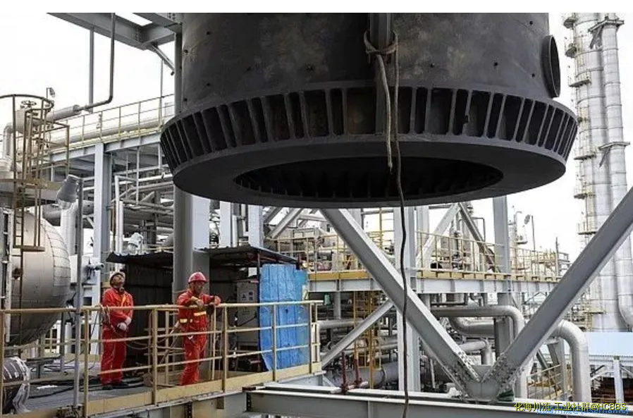

[资源分享] 为什么有的塔设备的裙座螺栓固定板是收缩式的,而有的不是呢?

一般是基础环板和盖板等宽,也没仔细想这个问题,期待释疑。。。

看看这个有什么问题 [attachimg]2967779[/attachimg]  详情 回复 发表于 2022-3-20 21:25

看看这个有什么问题

1.地脚螺栓貌似比裙座上的圆的直径要大?外伸长度看起来好长?(视觉误差吧,淡定淡定) 2.相比下图,这个安装起来不容易对上眼,不好穿。对中要花费一些时间,还没有上面那个便于对中的锥体。 3.红箭头那里看不出  详情 回复 发表于 2022-3-21 10:05
3.红箭头那里看不出来端倪,螺纹看不清楚?
4.以上纯属个人YY  O(∩_∩)O哈哈~

红箭头那里看不出来端倪,螺纹看不清楚? -------------------------------- 一个细节,安装前没有对地脚螺栓进行检查和清理  详情 回复 发表于 2022-3-21 10:12

就是说嘛,脏兮兮的,施工安装质量一般般...  详情 回复 发表于 2022-3-21 11:25

看报道是检修改造期间,实际上这个时间还是有的  详情 回复 发表于 2022-3-21 11:27

裙座的地脚螺栓座中外螺栓座分为A,B型是针对地脚螺栓来区分的,A型螺纹是采用缩径技术加工的,
就是光杆部分比螺纹细,B型是采用等径技术加工的,螺栓光杆和螺纹直径一样粗,B型受力要好些。
个人认为不管哪种只要计算能通过就行。

基础环板上的半长圆孔没看到,裙座内部似乎还有筋板,和普通的塔设备的裙座不太一样。

大概是用于吊装用的加强强度用的加强型钢  详情 回复 发表于 2022-6-7 08:53

就是螺栓排不下了。。。
