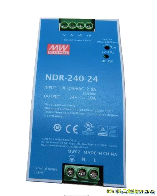

如题,
在PLC柜内有个明伟的开关电源,交流220V转直流24V,给下面的仪表供电,
用钳形表掐电流,直流侧是11安左右,交流怎么是1A左右?
这个有比例关系吗?以前从没想过这个问题,请教一下。

交流功率*功率因数=直流功率

输入功率=输出功率+电源消耗+无功功率
输入功率=220V×1A=220VA
输出功率=24V×11A=264VA
两者的差值是电源的消耗(电源功耗+无功损耗)

有关系,但AC220V指的是电压有效值,经整流后输入的电压实际为DC310V左右。这样再计算输入输出功率就行了。
