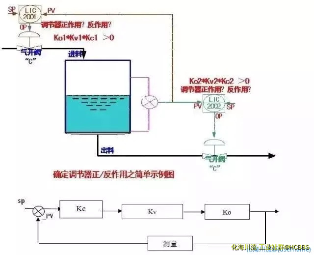

一 调节器正/反作用的确定方法
调节系统投自动:往往在控制方案确定好且判断出调节器的正/反作用后,最关键的是P、I、D参数如何整定,根据多年的现场工作经验,谈谈如何整定调节系统的P、I、D参数,请大家在工程中参考。
在整定调节系统的P、I、D参数前,要保证一个闭环调节系统必须是负反馈,即Ko*Kv*Kc >0。
调节对象Ko:
阀门、执行器开大,测量PV增加,则Ko>0;反之,则Ko<0;
调节阀门Kv:
阀门正作用(气开、电开),则Kv>0;阀门反作用(气关、电关),则Kv<0;
Ko、Kv的正负由工艺对象和生产安全决定,根据Ko、Kv的正负和Ko*Kv*Kc >0,我们可以确定Kc的正负;
调节器Kc:
若Kc>0,则调节器为反作用;若Kc<0,则调节器为正作用;软件组态中要设置正确,在装置调试和开车及P、I、D参数整定前,调节器的正/反作用务必检查,且正确无误。

形成负反馈的条件是:回路上的各个环节放大倍数乘积<0。不是>0。

这个大家可以讨论一下,这篇文章流传比较广,根据原理,Ko*Kv*Kc <0,应该是对的,有没有深入了解的,给大家解释一下

说一下我的直观解释吧:
要进行PID运算,先是对反馈还是设定值规格化,根据量程上下限,转成0-1的值。
如温度计量程为0-100,设定值为80度,那设定值就是0.8,现在温度为60度,那就是0.6。那偏差就是0.6-0.8=-0.2。你跟别人比身高,就是你减去别人的身高,如果是负值,你矮了,如果为正就是你比他高。
偏差当然是现在的测量值减设定值,这样才能得到测量值到底高了还是低了。
控制器有正反之分,如果是加热,温度越高,调节阀开度越小,就要选择反控制器。
浙大DCS就有正反之分。那西门子呢?就是在比例放大系数上加个负号,
也就是反作用控制器它的偏差是设定值减反馈值。
现在我们不考虑正负。对于加热系统偏差是设定值-反馈值。那上面就是0.8-0.6=0.2。
比例放大系数如果是2,就是20%,0.2*2=0.4,那么调节阀在比例项上的输出为40%。如果现在温度为75度了。那偏差就是0.05,调节阀在比例项的输出降到只有10%了。可见,偏差越小,比例项输出越小。比例项有正负之分,如果超过了设定值,它就是负数。
