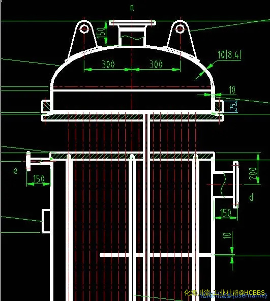

[讨论] 双管板换热器的管程试压
1.9K |16
简介--各位海友,大家好,最近我们做了一台双管板换热器,它的管程试验难倒了我,还请各位帮我想想办法,大家讨论讨论。 .guestviewthumb {margin:10px auto; text-align:center;}.guestviewthumb a {font-size:12px;}.guestviewthumb_cur {cursor:url("template/one_default/assets/common/scf.gif"), default; max-width:300px;}.ie6 .guestviewthumb_cur { width:300px !important;} 登录/注册后可看大图 微信图片_20220319080024.webp (32.95 KB, 下载次数: 3) 下载附件  保存到相册 管程试压,检查换热管与前管板焊接是否有漏电 2022-3-19 08:02 上传 // [预览] strpos(微信图片_20220319080024.webp,'.doc') !== false //strpos(微信图片_20220319080024.webp,'.doc') !== false || strpos(微信图片_20220319080024.webp,'.docx') !== false 2967211 == 1725814 var jq = jQuery.noConflict(); function buyAction0(aid,tid){ layer.closeAll(); } function showBuy(aid,tid){ showWindow('attachpay', "forum.php?mod=misc&action=attachpay&aid="+aid+"&tid="+tid); } function showtip0(aid,tid){ layer.open({ type ...-登录查看全文

简介--怎么难了?说清楚-登录查看全文
发表于 2022-3-21 13:09:13
简介--你好,现在就是前管板和换热管的焊接处,我们不知道怎么试压检漏。-登录查看全文
发表于 2022-3-21 13:16:14
简介--Dick_XZWX 发表于 2022-3-21 13:09 怎么难了?说清楚 一般单管板的列管式换热器,管程试压都是壳程打压来检测漏点的,这个双管板的就有点麻烦了-登录查看全文
发表于 2022-3-21 13:17:50
简介--Dick_XZWX 发表于 2022-3-21 13:09 怎么难了?说清楚 有位海友说用氦检漏,我们是小厂没有这个条件。-登录查看全文

简介--氦检漏-登录查看全文

简介--两个管板之间做一个试压环,可以在里面用气密-登录查看全文
发表于 2022-3-22 07:17:25
简介--sugar_EQLL 发表于 2022-3-22 07:17 两个管板之间做一个试压环,可以在里面用气密 我们一开始就想用这个办法的,因为是35台太多了,这种方法效率就差了-登录查看全文
发表于 2022-3-22 08:15:43

简介--本帖最后由 wanlirn 于 2022-3-22 08:33 编辑 你想的太多了,,我们公司每年都有这种双管板的,自动焊的   然后把管接头着色或磁粉认真的找一遍,怎么可能有漏的。 ...-登录查看全文
发表于 2022-3-22 08:30:46
大哥,双管板的重点是里面胀接的管板,焊接的管板管头一般没问题  详情 回复 发表于 2022-3-28 18:48
简介--wanlirn 发表于 2022-3-22 08:30 你想的太多了,,我们公司每年都有这种双管板的,自动焊的   然后把管接头着色或磁粉认真的找一遍,怎么可 ... 你的意思只要PT/MT检测就OK了,水压就不用? ...-登录查看全文
发表于 2022-3-23 07:53:17
水压当然做,给监检员看看而已,我的意思是就现在管板自动的工艺,很成熟。我们公司一年300台以前的换热器,没有管板接头漏的。  详情 回复 发表于 2022-3-23 08:20

简介--本帖最后由 wanlirn 于 2022-3-23 08:23 编辑 永不放弃_VhQfz 发表于 2022-3-23 07:53 你的意思只要PT/MT检测就OK了,水压就不用? 水压当然做,给监检员看看而已,我的意思是就现在管板自动的工艺,很成熟。我们 ...-登录查看全文
发表于 2022-3-23 08:20:24
简介--wanlirn 发表于 2022-3-23 08:20 水压当然做,给监检员看看而已,我的意思是就现在管板自动的工艺,很成熟。我们公司一年300台以上的换热 ... 好的,谢谢。 ...-登录查看全文

简介--永不放弃_VhQfz 发表于 2022-3-21 13:18 有位海友说用氦检漏,我们是小厂没有这个条件。 不科学,不科学-登录查看全文

简介--wanlirn 发表于 2022-3-22 08:30 你想的太多了,,我们公司每年都有这种双管板的,自动焊的   然后把管接头着色或磁粉认真的找一遍,怎么可 ... 大哥,双管板的重点是里面胀接的管板,焊接的管板管头一般 ...-登录查看全文

简介--本帖最后由 A13562570752 于 2022-3-29 08:51 编辑 浸水池检气密-登录查看全文

简介--永不放弃_VhQfz 发表于 2022-3-21 13:18 有位海友说用氦检漏,我们是小厂没有这个条件。 氦捡漏只是相当于气密,水压试验是强度试验-登录查看全文
发表于 2022-3-29 08:55:19
简介--Kinry 发表于 2022-3-29 08:55 氦捡漏只是相当于气密,水压试验是强度试验 谢谢-登录查看全文
