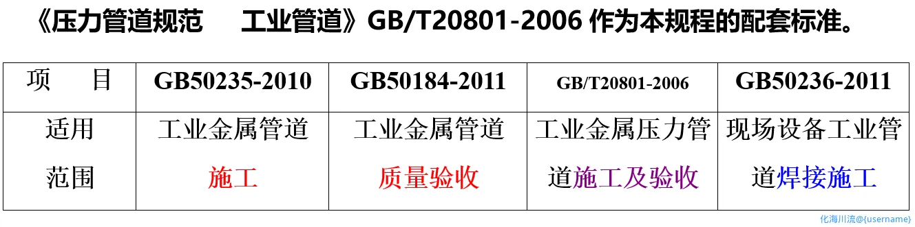

请问压力管道安装完成后除了要管道清水试压试漏,还需要按什么标准来检验和验收呢? 压力管道的安装质量如何把控呢?

验收参考20801或者50184,这两个是甲方或者监理方用的。施工方用50236和50236

建议,以合同约定为准,上面应该有遵照的相关规范标注,然后按照标注的规范检查验收就是了,供参考。

2楼表中说的很详细,50235、50236、50184;压力管道现在是20801.5-2020

另外除2楼说的以外,还有一本GB 50517-2010,里边有压力管道的详细分级以及验收(看着比50184中对管道分级的描述更详细);和50184中的试压、试漏、探伤、吹扫、脱脂等可以相互印证;50184总则中也提到了两本相互配合使用的标准规范50252和50235;仅供参考;

以特检院的承压管道监检规程为准

按设计图纸为准,该探伤探伤等

打压完后,最重要的是探伤。
