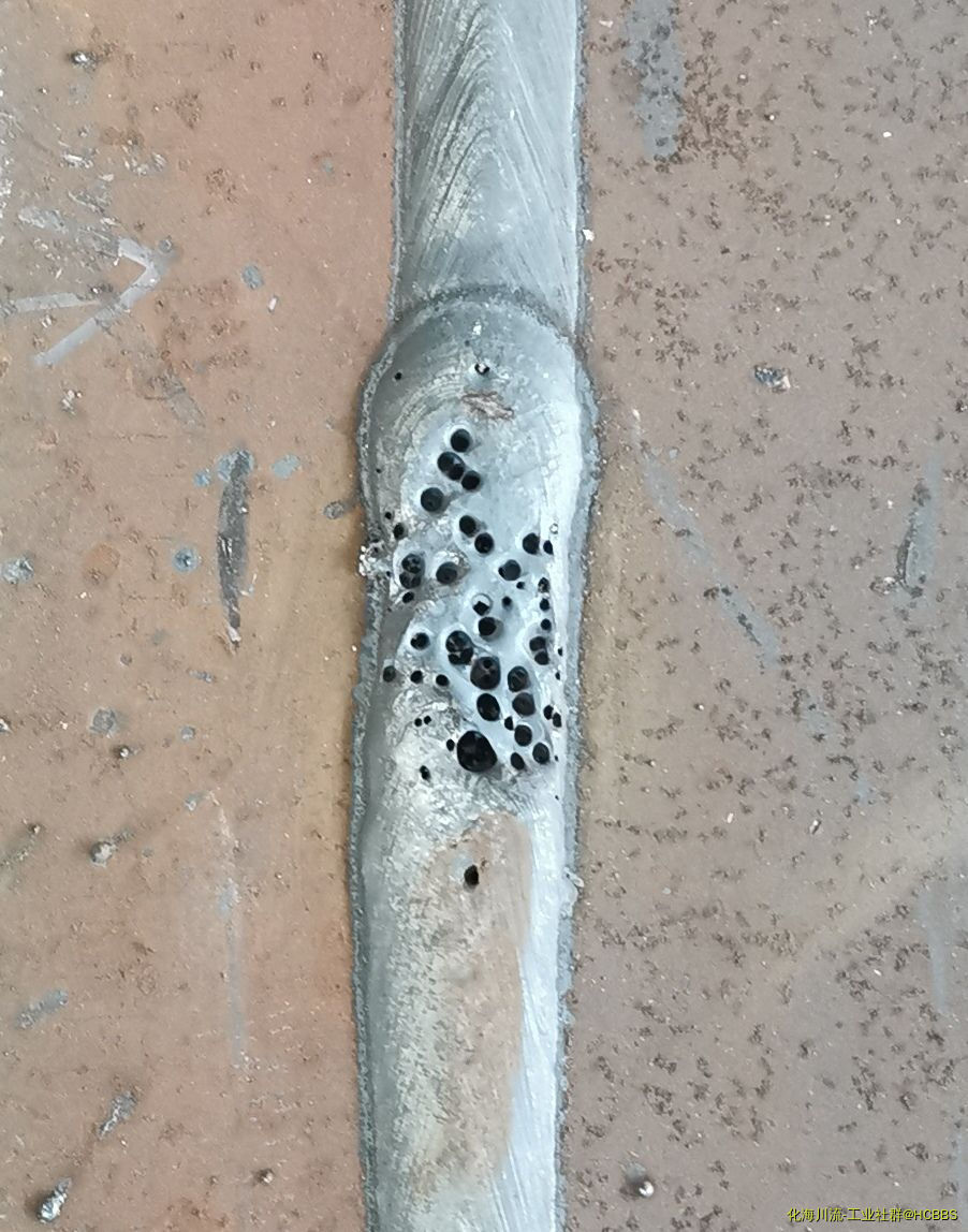

[讨论] 自动焊焊出来的气孔
1.6K |12
MrleeyulVIP会员 VIP会员 | 显示全部楼层 |阅读模式       最后访问IP山东省
【提示:直接搜索3313129可直达本帖。】
没有十几年的功力,焊不出蜂窝状的气孔

目测应该是平板埋弧焊。
产生原因:
1、对接焊缝未设置垫板或者垫板过薄,在焊接过程中被击穿。
2、焊缝下方或钢板背部有积水、可燃物,在焊接过程由于高温产生水汽蒸发或燃烧气体,产生大量气体。

对于埋弧焊而言,焊剂是需要烘干的,但是由于焊剂本身质地比较致密,不像焊条上面焊药一样容易吸附水分,所以焊材引起的气孔不至于引起这种规模的蜂窝群孔。
这个就是水蒸气,或者底板下方的可燃物燃烧产生大量的气体引发的。
再详细点分析,目测缺陷位置为焊缝接头,应该是由于低温或潮湿,前道焊缝的热量把钢板及周边的水分“烤出来”,聚集在上道焊缝收弧位置。重新焊接前未对钢板、焊缝进行预热,导致水分蒸发产生群孔。
发表于 2022-3-31 14:05:56

施焊环境潮湿或者焊剂没有效烘干。
