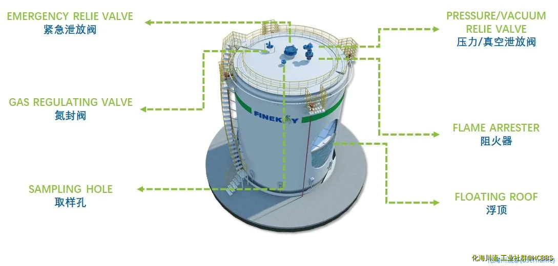

每个泄放装置都有其用途和工作特性
采取分层方法来保护储罐很重要。随着压力的增加或减少,采用不同的保护层可以避免储罐破裂或真空内爆。其中的保护层内包括通过向储罐内引入覆盖储罐内部的惰性介质来缓解真空状态的氮封阀,以及缓解超压状态并保持产品完整、安全(使储罐处于非易燃状态)、环保(如果使用氮气作为密封介质,则可以最大限度地减少排放)。
其它保护层包括压力/真空泄放阀(PVRV)、罐顶取样孔/计量口和紧急泄放阀(EPRV)。压力/真空泄放阀可以满足储罐的正常通风要求,并用于防止发生超压和负压。
罐顶取样孔/计量口的作用与压力/真空泄放阀相似。锁定罐顶取样孔/计量口则无法通过排气来控制压力的高低。这样就可以方便地进入储罐进行取样和液位测量。紧急泄放阀可以满足应急通风要求,防止发生大范围的超压和负压。
FINEKAY分享了如何利用API 2000第7版确保当前这些设备尺寸合适。避免泄放装置之间的开启压力与关闭压力过于靠近,导致泄放装置的持续排气。需要着重说明的是,避免选用尺寸过大的压力/真空泄放阀,因为这会导致压力/真空泄放阀颤振,缩短密封寿命,增加维护频率,增多无组织排放。
对这些设备进行监控,可以实时了解设备的运行状态,从而知道设备是否处于开启状态,何时应该关闭,反之亦然,从而最大限度地降低运行成本,并提高安全性能。这些传感器与专用分析工具相结合,可以帮助您在派出维修人员之前诊断出问题。
