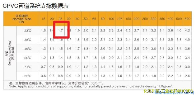

简介--请问管廊上有几根塑料管道,DN25,保温需要支撑,大概间距3m,查了下不保温管道支撑间距只有1.7m .guestviewthumb {margin:10px auto; text-align:center;}.guestviewthumb a {font-size:12px;}.guestviewthumb_cur {cursor:url("template/one_default/assets/common/scf.gif"), default; max-width:300px;}.ie6 .guestviewthumb_cur { width:300px !important;} 登录/注册后可看大图 image.png (55.45 KB, 下载次数: 3) 下载附件  保存到相册 2022-3-17 14:14 上传 // [预览] strpos(image.png,'.doc') !== false //strpos(image.png,'.doc') !== false || strpos(image.png,'.docx') !== false 2966607 == 1725814 var jq = jQuery.noConflict(); function buyAction0(aid,tid){ layer.closeAll(); } function showBuy(aid,tid){ showWindow('attachpay', "forum.php?mod=misc&action=attachpay&aid="+aid+"&tid="+tid); } function showtip0(aid,tid){ layer.open({ type: 2, shade:0.1, area:['1200px','800px'], title:'附件预览', shadeClose:true, //content: 'https://bbs.hcbbs.com/plugin.p ...-登录查看全文

简介--外面套DN40的钢管或者加角钢增加强度可以吗?-登录查看全文

简介--在管子外面焊接一条鳍片板子,加固管道-登录查看全文

简介--非金属管道支架可以在管道下方从头至尾增加槽钢或者角铁作为连续支架-登录查看全文

简介--小管线多的话,可以制作排架。-登录查看全文

简介--旁边有钢管可以做临管支架,没有的话单支架上做一段槽钢沿管长方向伸长一点,也可以延长跨距-登录查看全文

简介--不知道你的总体长度有多少,如果少的话 再保温材料和保护层上想办法 跨度3米完全没有问题,比如用1.0mm的保护层,跨度3m是能满足的。-登录查看全文

简介--跑根角钢,把管放在角钢里。-登录查看全文
